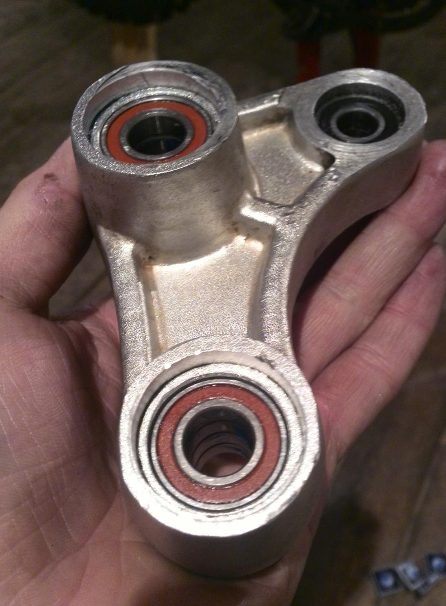

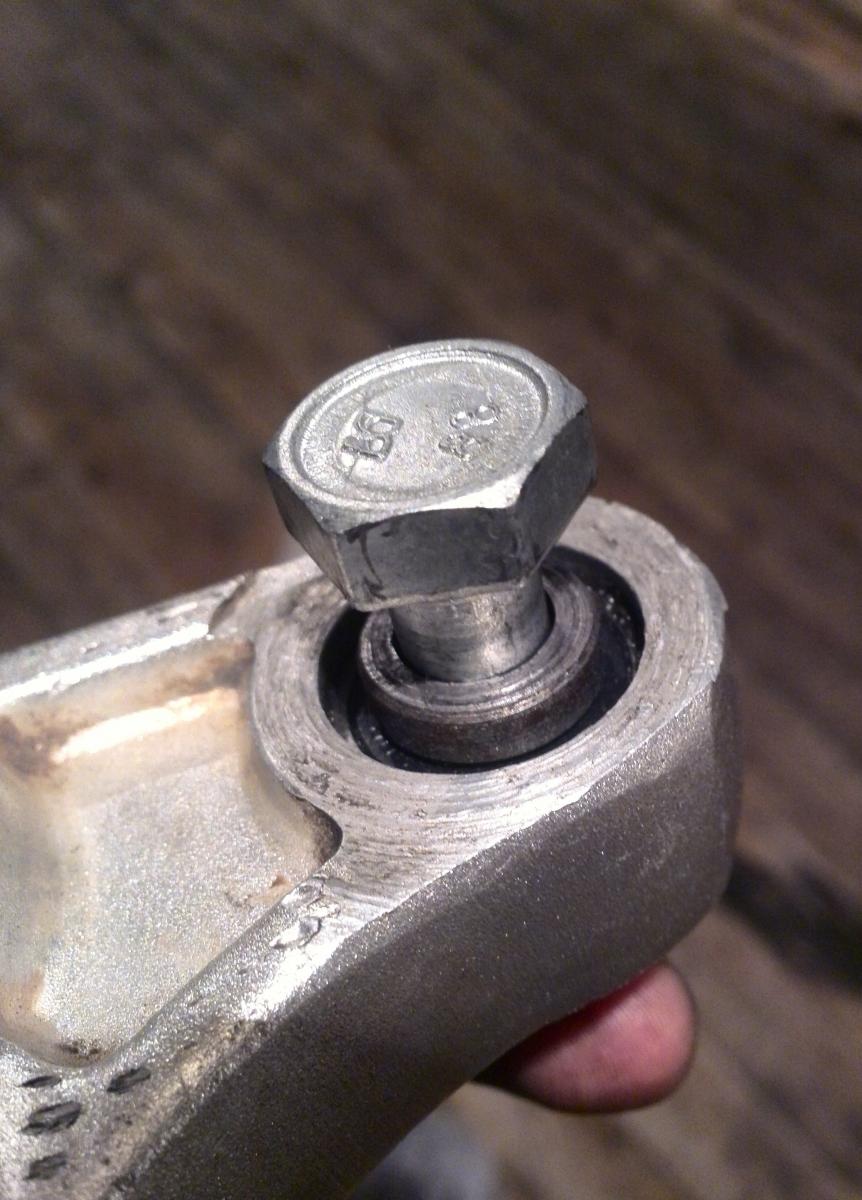

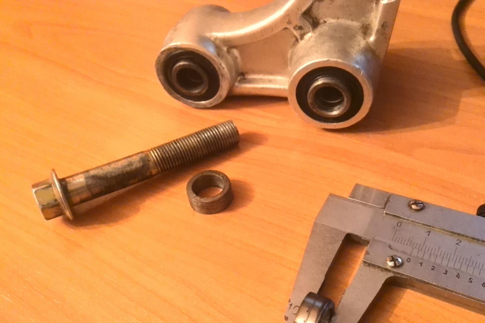

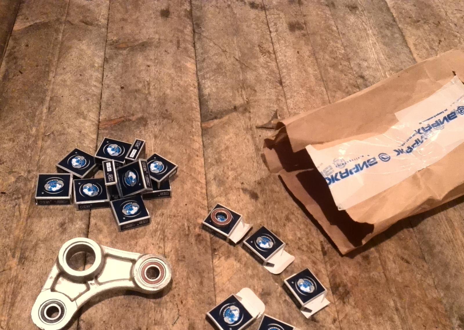

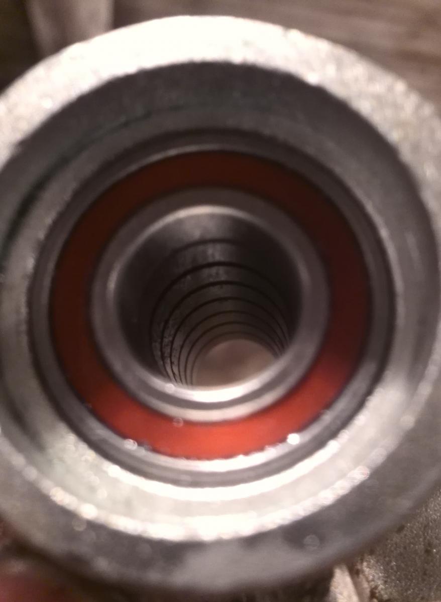

вот фото несколько фоток когда прогрессию делал post-9346-0-54941800-1448358950_thumb.jpg  post-9346-0-31722900-1448358961_thumb.jpg  post-9346-0-42695700-1448358972_thumb.jpg  post-9346-0-90281500-1448358985_thumb.jpg  post-9346-0-78778800-1448359005_thumb.jpg

Я когда прогрессию снимал, у меня на пальце выработка была не хилая, прям вдавыши были от игольчатого подшипника, возможно такой тюнинг и поможет, но я всерьёз задумываясь снять прогрессию и приварить аморт к маятникау напрямую. Не могу понять- для чего нужна эта прогрессия впринципе?
Думается мне что подшипники такие разлетятся от тех нагрузок что там есть, я лично делал капролон, все четко пока что
покатаемся посмотрим, самый убиваемый подшипник в прогресии это на амортик, я когда родные игольчатые на новые поменял они у меня в негодность буквально за пару часов пришли, шариковые держатся уже часов десять и пока никакого люфта или выработки я не заметил когда снимал прогрессию для ревизии, я бы наверно капролон в последнюю очередь стал ставить, подумывал ещё про бронзу с тавотницами но что то решил попробовать с подшипниками. А у тебя не выдавливает ниче этот капролон?
ну да я когда после 170 часов пробегу снял и разобрал прогрессию я мягко говоря офигел, а на счёт оставить мот с прогрессией или нет, ну это как сравнивать (авто)хондовскую многорычажку и тойотовскую балку ощущения похожи, с прогрессией намного лучше ходовка отробатывает своё, без неё мне кажется ты пожалееш тем более с родным амортиком, впринципе попробуй потом нам скажеш ))
сколько у тебя пробег на капролоне? По возможности в ходовке если будеш калупаться, сделай фотки в каком состоянии там все у тебя
