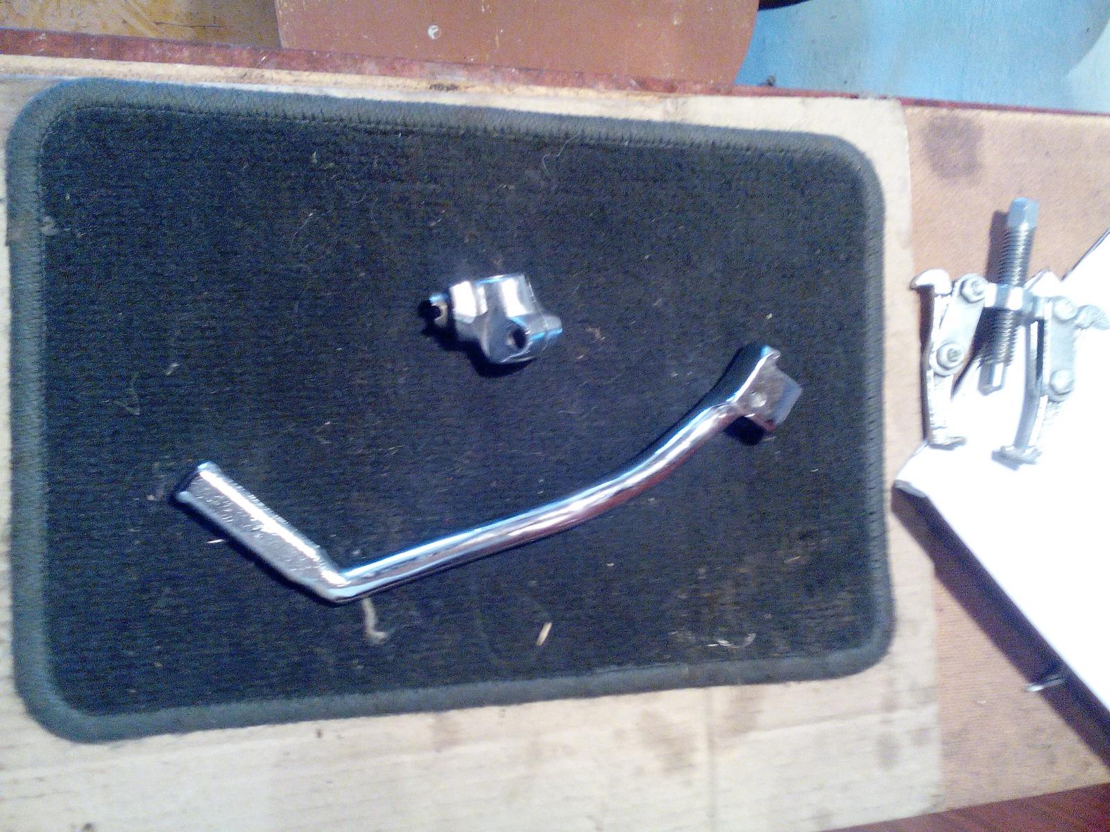

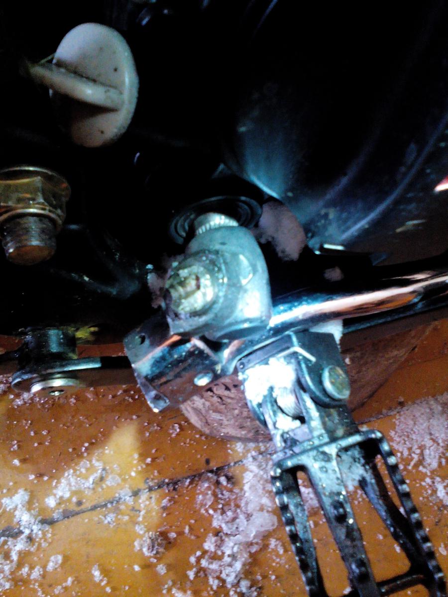

Сегодня решил покататься хотя бы по ограде, в итоге, вот...
упорно заводил)), а чё стартер не робит?
У меня колесо чиркало об ящик акума на кочках, поэтому удлинил цепь. У нас в городе цепи продаются по звеньям, купил одно звено и замок.
я по этой причине корпус фильтра снял на зиму, переделал конструкцию чуток, везет вам- у нас только цепь целиком и то под заказ
Шестерня обгонки 2 зуба потеряла. В последнее время с кика заводил. Теперь ни того , ни другого, с толкача не заведешь. Жду запчастей. А пока проводку протягиваю по нормальному. Хоть какая то движуха.

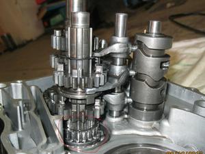

у меня когда предыдущий ирбис был, брал его с рук но в отличном внешнем состоянии( заказывал с инета), заводил его по первости со стартера, потом у меня кончились шлицы на стартере, затем я начал заводить его с кика до тех пор пока у меня лапка кик стартера не запала в нижнем положении. на следущий запуск в двигателе все захрустело и он перестал заводиться даже с кика, пришлось колоть мотор и вот что я там обнаружил post-9346-0-19661700-1448902097_thumb.jpg
у меня когда предыдущий ирбис был, брал его с рук но в отличном внешнем состоянии( заказывал с инета), заводил его по первости со стартера, потом у меня кончились шлицы на стартере, затем я начал заводить его с кика до тех пор пока у меня лапка кик стартера не запала в нижнем положении. на следущий запуск в двигателе все захрустело и он перестал заводиться даже с кика, пришлось колоть мотор и вот что я там обнаружил attachicon.gifIMG_0691.JPG
Не хотелось бы доводить до такого ( . мот наверное сам говорит мне:- не дергай меня, поменяй шестерню! Нашел шестерню на 165 движок, она такая же, но стоит дешевле. Кик подешевле пока не нашел.
