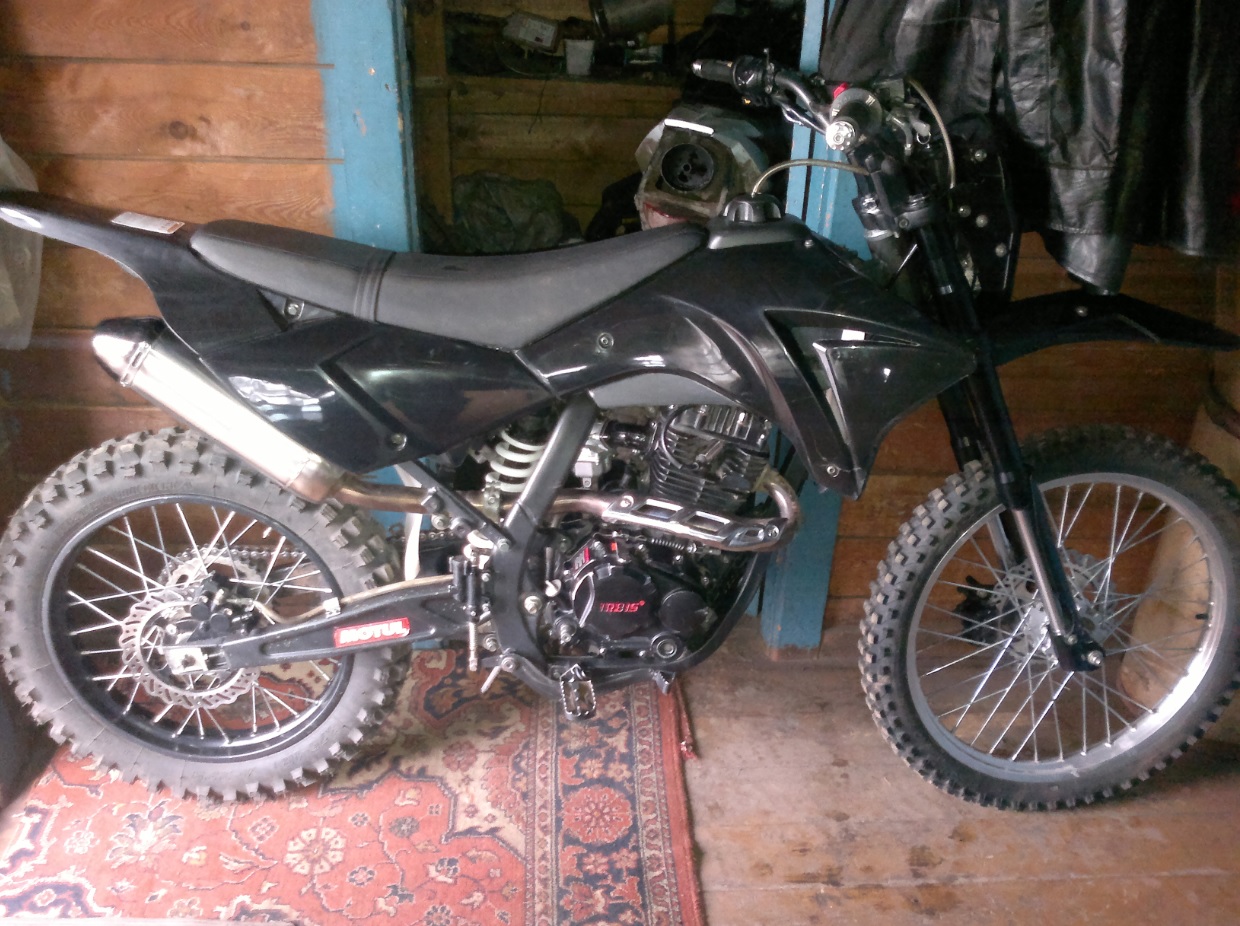

начинаю потихоньку воевать с задним колесом, в руки бы насрать этим косоглазым за качество изготовления, и так 1 обод кал полнейший сделан из газеты. 2 спицы говно, мало того их 32шт , на всех как бы нормальных мотах 36шт. 3 ступица меня вообще добила, посадки у подшипников разбиты, при том что подшипники ни разу не заклинили. скорее всего изготовлю ступицу и обую на ижевский обод
Привет от барсоводов. Я так понимаю колеса у нас одинаковые. У меня на ступице заднего колеса с одной стороны заклинило подшипник и провернуло его , новый сел свободно без натяга. Проблема . Новое колесо на ижевском сайте 4 шт плюс доставка, т.е. пятак мин. С удовольствием жду решения проблемы от вас, уважаемый.
Ставьте с разборок японские обода, главное подобрать размеры
а не проще посадочное место подшипника раточить на1-2 мм. в диаметре и вширь, точнуть туда у токаря втулку под 2 202-х подшипника, думаю проблема исчезнет на долгое время, обода я обычно молотком выпрямляю))) про спици пока ничего плохого сказат не могу главное не допускать чтоб они прослаблены были (переодически подтягиваю), товарищ забил на это дело, так у него под конец сезона штук 20 максимум целых спиц осталось-он ещё любитель на заднее повставать. Про обода от япов, менял передний обод на предыдущем ирбисе от кавы подошёл обошолся тогда вообще за копейки post-9346-0-32748500-1453096477_thumb.jpg , а задний надо ещё поискать от чего подойдет.

а не проще посадочное место подшипника раточить на1-2 мм. в диаметре и вширь, точнуть туда у токаря втулку под 2 202-х подшипника, думаю проблема исчезнет на долгое время, обода я обычно молотком выпрямляю))) про спици пока ничего плохого сказат не могу главное не допускать чтоб они прослаблены были (переодически подтягиваю), товарищ забил на это дело, так у него под конец сезона штук 20 максимум целых спиц осталось-он ещё любитель на заднее повставать. Про обода от япов, менял передний обод на предыдущем ирбисе от кавы подошёл обошолся тогда вообще за копейки attachicon.gifБезымянный.jpg , а задний надо ещё поискать от чего подойдет.
это то проще, а вот с ободом что делать я хз, тут  главное обод , на одной ступице не едет))) у меня перед тож алюминька правда от чз
ну если с ободом совсем печалька то да ))
