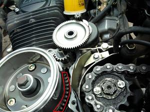

Ничего себе, сколько там шестеренок. А где обгонная муфта?  Вот теперь гадаю по фоткам, с какой шестрни у меня зубья валялись в поддоне. Походу вот с той, которая большого диаметра и с маленькими зубьями. Никто кстати зубья в масле не находил при замене? Я у себя уже штук 8-10  насобирал. Большинство было в первые две замены, потом по 1 шт. Стартер вроде пока двиг крутит.
P.S. Я так понимаю, масло не сливаешь при разборке , просто мот на правый бок ложишь? Прокладки нормальные там в крышках, после сборки не сопливят? Или на герметик собираешь?
Шестерня обгонной муфты видна за магнето. Отметил красным на фото. Масло можно не сливать, так и есть. Укладываешь мотоцикл на правый блок и откручиваешь болты крышки. Были здесь форумчане, находившие зубья в масле. Можешь просмотреть тему, выкладывали даже фотографии. У одного обладателя ТТРки поломало зуб на обгонной шестерне. По моему мнению, первым начнут умирать шлицы вала стартера, это при благоприятном раскладе. Если же постоянно будет бить в обратку, то первоочередно будут страдать обгонка и шестерня, которой она первой передает крутящий момент. Прокладка слабенькая, можно порвать, если поторопиться. Снимал крышку 3 раза. После сборки масло начало подтекать. На герметик пока не стал сажать, просто подтянул болты посильнее. Советую болты крышки тянуть осторожно, сорвать резьбу на картере не сложно. Хотя у кого какие руки  :) И всё равно лучше по возможности сажать крышку на герметик.
Если при сливе масла обнаружились срезанные шлицы или зубья, то лучше сразу же снять крышку, просмотреть тщательно картер и выгребсти оставшееся внутри.
А вон оно что, теперь понятно где она, спасибо, картина проясняется! ПО поводу того что кто-то писал про зубья в масле, так это я и был, и фотки выкладывал. Но эти зубья вроде мелкие, не похоже на те что на обгонной муфте, хотя могу ошибаться, слазию под крышку, если все хуже станет.
