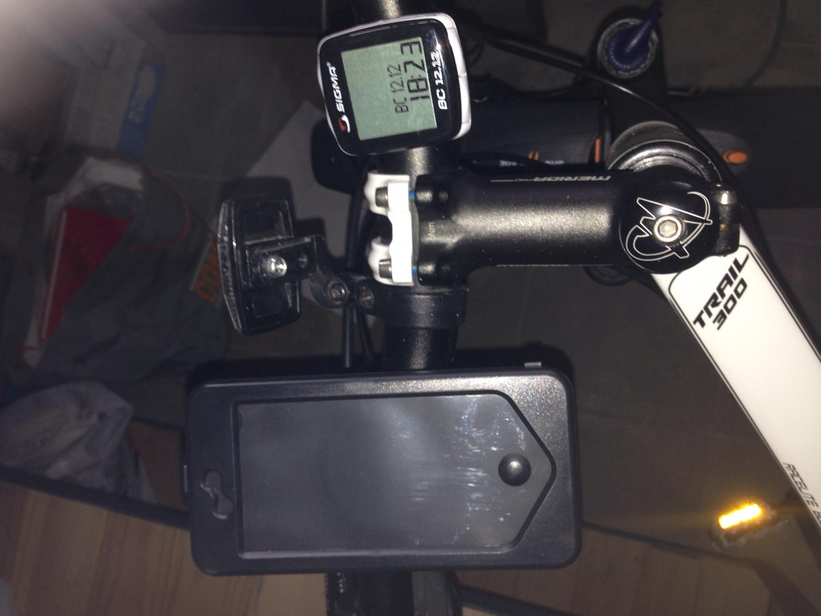

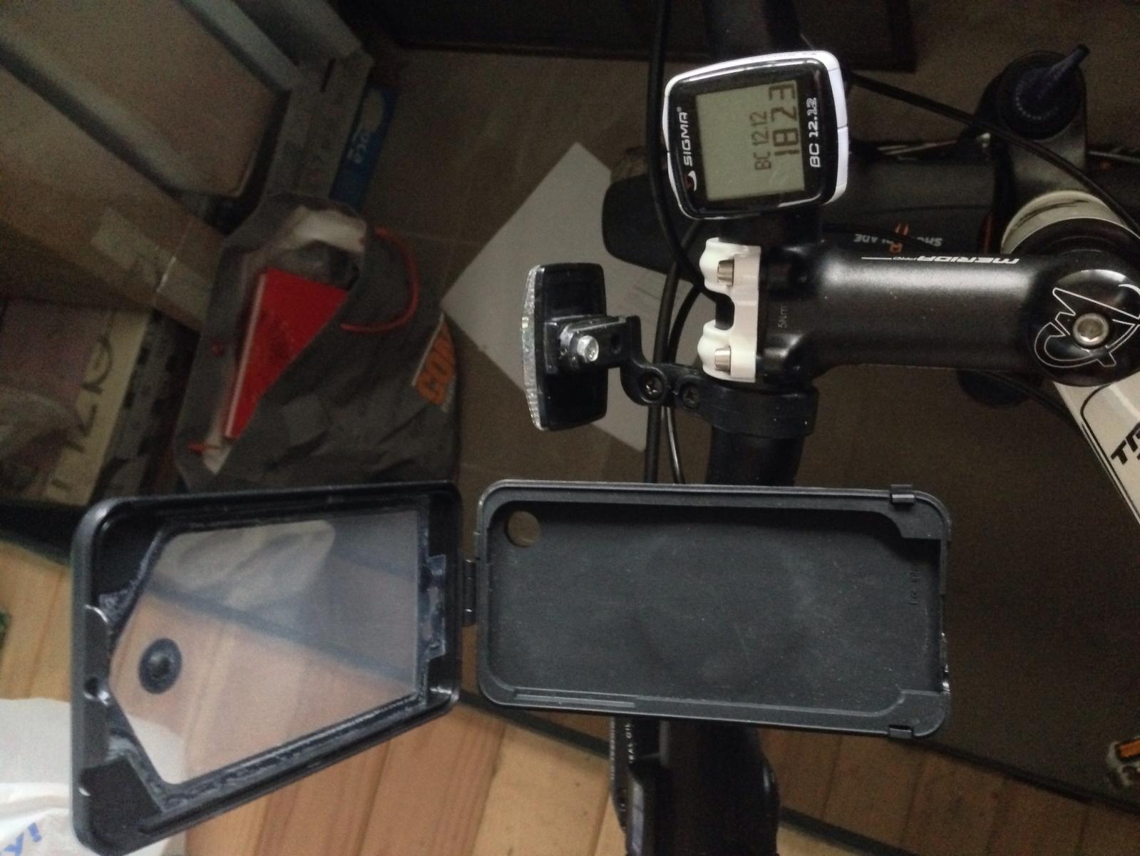

Ну нормальный чо, надо себе такой присмотреть на мобилу. А то иногда когда по незнакомым местам езжу, неудобно каждый раз из кармана смартфон доставать чтоб карты посмотреть.
