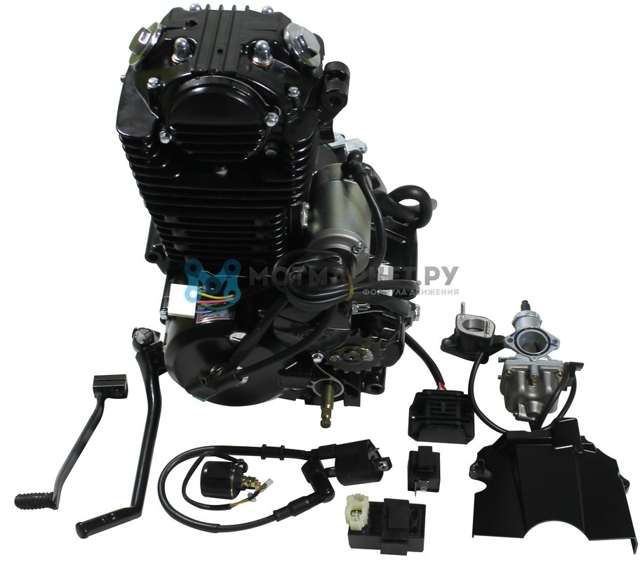

velovich Опубликовано 6 сентября, 2017 Автор Жалоба Опубликовано 6 сентября, 2017 вообщем, после месяцев поисков движков и бэу мотов, в субботу вечером случайно наткнулся на двигатель на ru сайте и решил купить. понравилась жирная комплектация за эту цену и сам движок. если это он, то оребрение головы у него прекрасное. пока едет. жаль, что когда приедет, я наверное опять буду с палаткой в крыму. придётся ему подождать Цитата
velovich Опубликовано 9 сентября, 2017 Автор Жалоба Опубликовано 9 сентября, 2017 в общем приехал. я только вчера выехать успел, пришла смска. именно этот движок, и причем доставку продавец полностью оплатил. я-то думал только до транспортной. ближе к концу сезона буду ставить Цитата

velovich Опубликовано 16 ноября, 2017 Автор Жалоба Опубликовано 16 ноября, 2017 В 11.11.2017 в 18:40, motodima77 сказал: А где и по чём брал такой движок. Это вроде 164FML. motmarket.ru это 169fmm. да и fml же должен быть с нижним валом, не? Цитата
velovich Опубликовано 16 ноября, 2017 Автор Жалоба Опубликовано 16 ноября, 2017 почему вы превратили мой тред в срач о пэ-тэ-эс-ках? я не собираюсь торговать мотоциклами. я хотел поставить двигатель себе вместо 150 кубового и просто ездить 1 Цитата
Konst266 Опубликовано 16 ноября, 2017 Жалоба Опубликовано 16 ноября, 2017 36 минут назад, velovich сказал: да и fml же должен быть с нижним валом, не? Не, не должен. FML может быть и с верхним валом, может и с нижним. Так же может быть с балансиром и без. Иметь как четыре клапана, так и два. Быть впрысковым или карбюраторным. В любом случае маркировка будет одинаковой. Цифровая маркировка обозначает количество цилиндров и его диаметр. Буквенная маркировка обозначает тип охлаждения двигателя, его принадлежность к мотоциклам и рабочий объем. Последняя буква как раз относится к объему. L-двигатель 200 см/куб; M-двигатель 250 см/куб. Цитата
DIMOTO- 66 Опубликовано 16 ноября, 2017 Жалоба Опубликовано 16 ноября, 2017 (изменено) 1 час назад, velovich сказал: motmarket.ru это 169fmm. да и fml же должен быть с нижним валом, не? У меня такой же но только 164 FML. Грм цепь. Изменено 16 ноября, 2017 пользователем motodima77 1 Цитата
