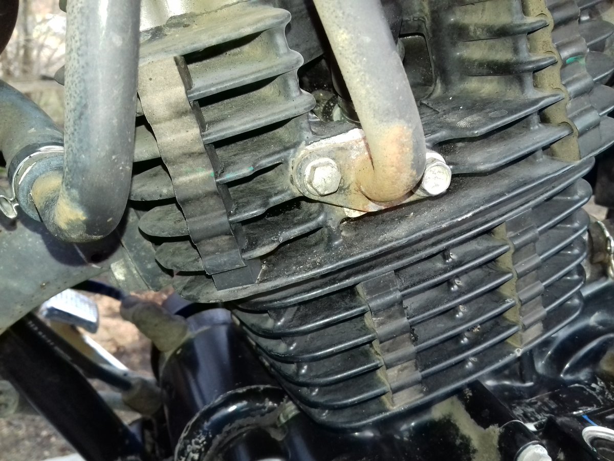

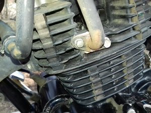

Андрей-25 Опубликовано 12 апреля, 2021 Жалоба Опубликовано 12 апреля, 2021 Обнаружил один отсутствующий болт на креплении трубки к цилиндру (дожиг выхлопных газов, как понимаю?), видать открутился от вибрации и как следствие, половины прокладки не было, оставшаяся часть развалилась, когда открутитил, болт. На фото один болт не родной прикручен. Хочу посадить на герметик, чтобы не ждать прокладку, но опасаюсь, ведь цилиндр и температура здесь высокая. Цитата
Сергъ Опубликовано 12 апреля, 2021 Жалоба Опубликовано 12 апреля, 2021 55 минут назад, Андрей-25 сказал: Хочу посадить на герметик, чтобы не ждать прокладку, но опасаюсь, ведь цилиндр и температура здесь высокая. Лучше сходи в автозапчасти и купи паронит или прокладку, чтоб из неё вырезать себе, пока идёт родная прокладка. Герметик - аварийный случай, можно навредить. Цитата
Dimnax Опубликовано 12 апреля, 2021 Жалоба Опубликовано 12 апреля, 2021 по мне рюкзак это дополнительная безопасность, я его всегда на спине вожу, а по поводу прокладки, я себе на герметик поставил обычный температуростойкий все нормально держится не сифонит, и сильно болты не тяни они из пластилина все прокручивается на ура. Цитата
Андрей-25 Опубликовано 12 апреля, 2021 Жалоба Опубликовано 12 апреля, 2021 (изменено) Я то ездил какое то время вообще с отсутствующим куском прокладки и без одного болта, когда он отвалился, не известно... Dimnax, именно в этом месте на герметик? Изменено 12 апреля, 2021 пользователем Андрей-25 Цитата
Dimnax Опубликовано 12 апреля, 2021 Жалоба Опубликовано 12 апреля, 2021 есть у индусов эта проблема, надо все болты и гайки на фиксатор резьбы закручивать, я себе купил огромный тюбик и когда двиг перебирал и мот то всё на свете на него вешал, а то народ у нас и болтик с лапки кпп терял, и термоэкраны на глушаке, да и вообще вибрации болшьшие там все на мотике раскрутится хочет) фиксатор спасает от этого. Цитата
Андрей-25 Опубликовано 12 апреля, 2021 Жалоба Опубликовано 12 апреля, 2021 (изменено) Пока дело до разбора не дошло, думаю, ограничится проверкой затяжки болтиков на двигателе, ну и в остальных местах, а так,где буду откручивать, там уже сажать на фиксатор. В принципе, после покупки, где мог подлезть, проверил затяжку, но не везде, например крышки двигателя - в некоторых углубленных местах нужен был удлинитель под головку, под рукой не было... Интересно, насколько плохо, что какое то время ездил без одного болтика и прокладки в этом месте? по идее щель была... Изменено 12 апреля, 2021 пользователем Андрей-25 Цитата
Dimnax Опубликовано 12 апреля, 2021 Жалоба Опубликовано 12 апреля, 2021 ну ничего в этом страшного нет, маж герметик закручивай болтики с фиксатором и забудь про него) Цитата
