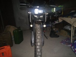

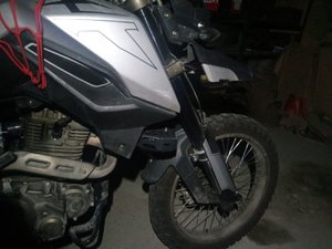

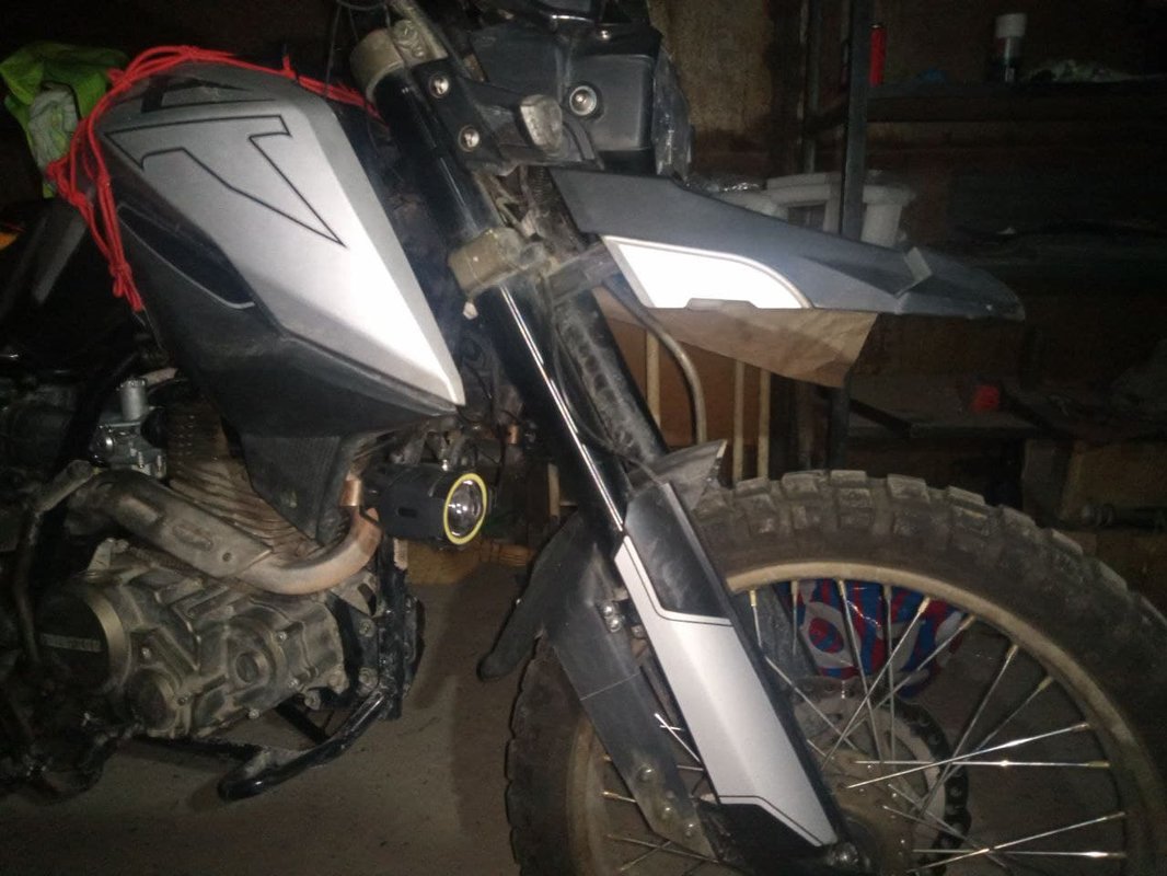

Kurt932 Опубликовано 2 сентября, 2021 Жалоба Опубликовано 2 сентября, 2021 Раз уж заговорили про доп свет. Решил остановиться на варианте с корпусозависимым креплением: доп свет не вращается с вилкой. Его, впрочём, всё равно хватает: при включении "дальнего" света на доп фарах, получается жирное пятно, как от фонаря. Но на этой высоте крепления, само крепление удобно регулируется (если надо - прямо на ходу ) по уровню луча, и можно выставить его так, что он стелится по асфальту. При этом, два пятна освещают и колею, и твою полосу достаточно хорошо. Теперь в темноту не стрёмно ездить по трассе: если даже встречка слепит, то сразу после её фар ты вполне нормально видишь асфальт перед собой. Ну а в поворотах хватает и настроенного винтом ближнего света нашей главной фары (спасибо гвардоводам здесь - за советы ). При падении доп свет не испытывает нагрузок, а если выступающие неровности - у меня крепление "мягкое", на проставках типа жестянки (гнётся руками), ничего не повреждается. Да и фары в защитной решётке по дефолту. Также у этих фар есть режим "экономного дальнего" (светит чуть слабее), "проблескового света" ну и собственно габаритов. Переключается всё одной кнопкой на руле (сделал так, что при зажигании по умолчанию горят габариты. Впрочем, водостойкие разъёмы можно быстро отсоединить "под капотом" мотоцикла). Аккумулятор выдаёт: на 1500 об, доп свет на максимум, дальний свет, регистратор через USB и сигналка - выдает 13.85, 13.9 В Всё то же, но без дальнего - 14В Всё то же, но без дальнего и доп свет в экономном режиме дальнего - 14.10 В Всё то же, но без дальнего и доп свет - только габариты - 14.14 Без ближнего света фары и дальнего света фары, доп свет габариты - 14.20 В Вообще, считаю наш дальний свет мертворождённым. Как фару ни крути, он не светит на асфальт перед тобой. Единственный плюс - можно моргать дальнобоям в зеркала, чтобы предупредить, что трёшься тут об них на обгоне. но с доп светом в дальнем вообще нет нужды. Когда-нибудь я заменю нашу стандартную фару 1 Цитата
tim2813 Опубликовано 2 сентября, 2021 Жалоба Опубликовано 2 сентября, 2021 12 минут назад, Kurt932 сказал: Вообще, считаю наш дальний свет мертворождённым. Как фару ни крути, он не светит на асфальт перед тобой. Направление луча сильно зависит от развесовки колес. Есть разница, когда едешь пустой и груженый. Поэтому я слегка ослабил крепление фары, чтобы во время любой остановки подкорректировать фару прямо руками. Иногда в темное время суток направляю фару пониже и еду с дальним, не ослепляя встречных. 1 Цитата
Kurt932 Опубликовано 2 сентября, 2021 Жалоба Опубликовано 2 сентября, 2021 1 минуту назад, tim2813 сказал: Иногда в темное время суток направляю фару пониже и еду с дальним, не ослепляя встречных. соло - не могу опустить ниже, чтобы дальний бил по асфальту передо мной. Только пластик пилить, по бокам блока фары, сзади. Который вверх торчит, как "уши", и упирается в паук, при попытке наклонить её ниже. Но ещё крыло верхнее может мешать 1 Цитата
tim2813 Опубликовано 2 сентября, 2021 Жалоба Опубликовано 2 сентября, 2021 1 час назад, Kurt932 сказал: крыло верхнее может мешать Я поставил дополнительные шайбы между верхним крылом и креплением, чтобы верхнее крыло опустилось чуть ниже Цитата
Krazos Опубликовано 2 сентября, 2021 Жалоба Опубликовано 2 сентября, 2021 (изменено) 7 часов назад, Kurt932 сказал: Вообще, считаю наш дальний свет мертворождённым. Как фару ни крути, он не светит на асфальт перед тобой. Ну кстати я раньше тоже так считал, фару на максимум вниз и нормально вроде стало, встречку не слеплю и мне намного лучше дорогу видать. А крепёж доп фар тоже рассматривал как ты сделал, но решил, что ненадёжно и будет мелкая тряска, да и не поворачиваются за рулём, в общем отказался)) Я пока замеры напруги не мерил, сегодня только прокладки новые с крышкой звезды грм поставил. Изменено 2 сентября, 2021 пользователем Krazos 1 Цитата
