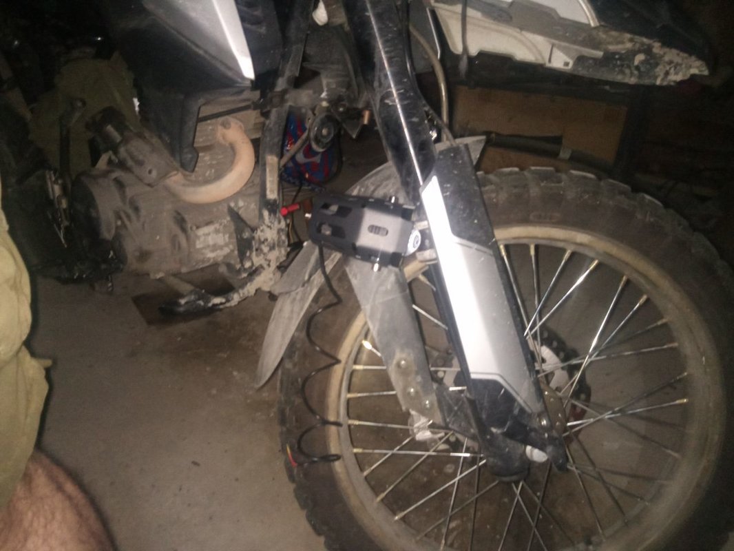

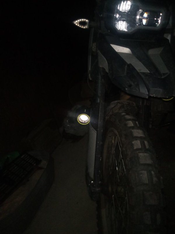

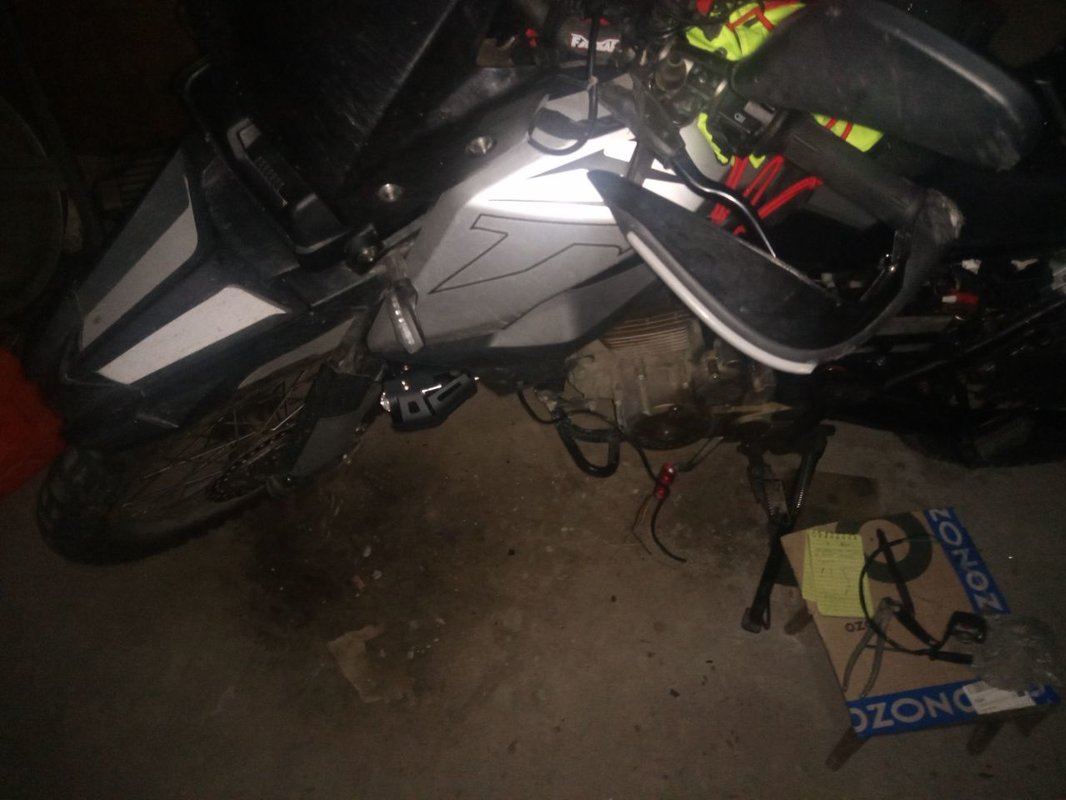

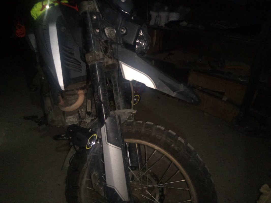

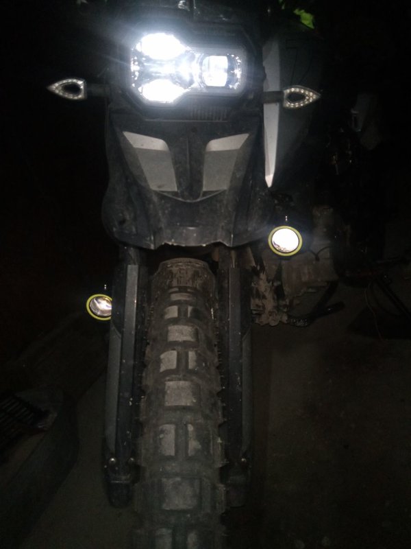

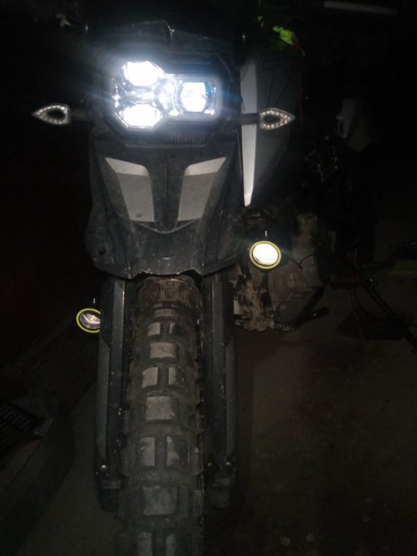

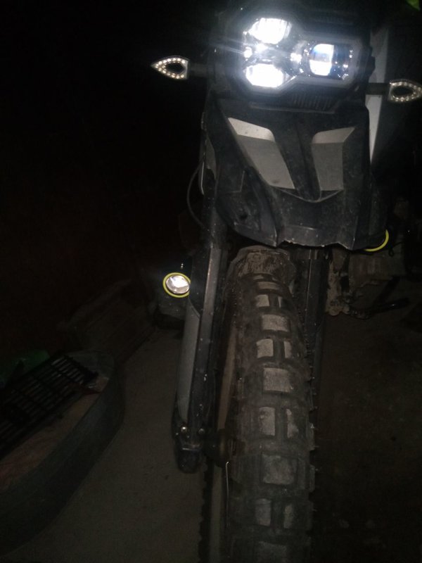

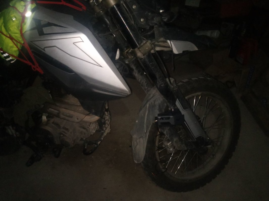

Нашел два места под доп свет:
В нише под пластиком и на болту, на пере вилки. Первый вариант смотрится к месту, мало выпирает в сторону, крепится на гибкие проставки, но следует за корпусом и мелко дрожит при тряске.
Второй вариант следует за рулём, но больше выпирает и кажется прочное крепление может сыграть злую шутку: при падении на фару, может повредить то, к чему крепится - "обжимку" вилки.
Бьёт ярко, хорошо. Попробую покатать с обоими вариантами установки и посмотреть, какой лучше.
2 часа назад, Kurt932 сказал:
Мне уже пришли крепления с Али, жду линзы. Из самого правильного и надёжного вижу крепёж на перья, но придется немного подрезать пластиковые накладки перьев и крыло для хода крепления.
