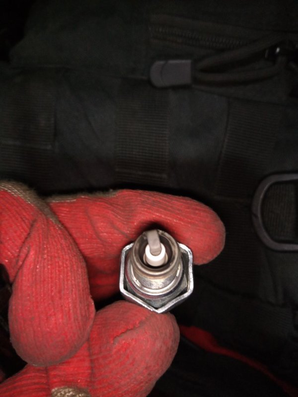

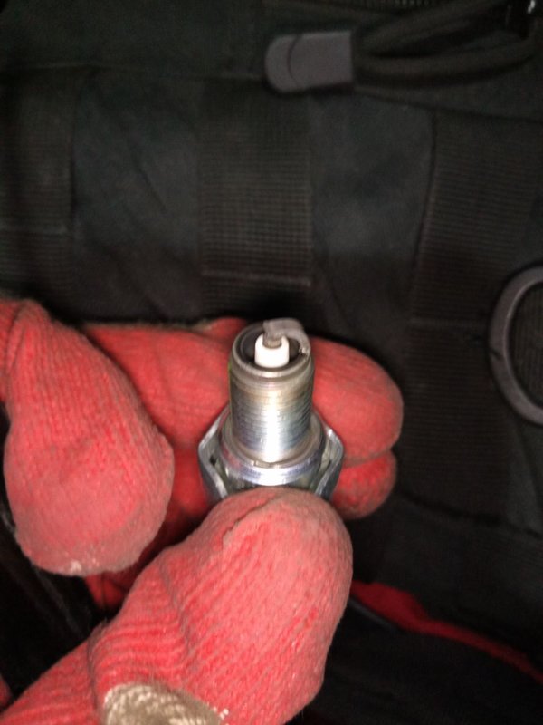

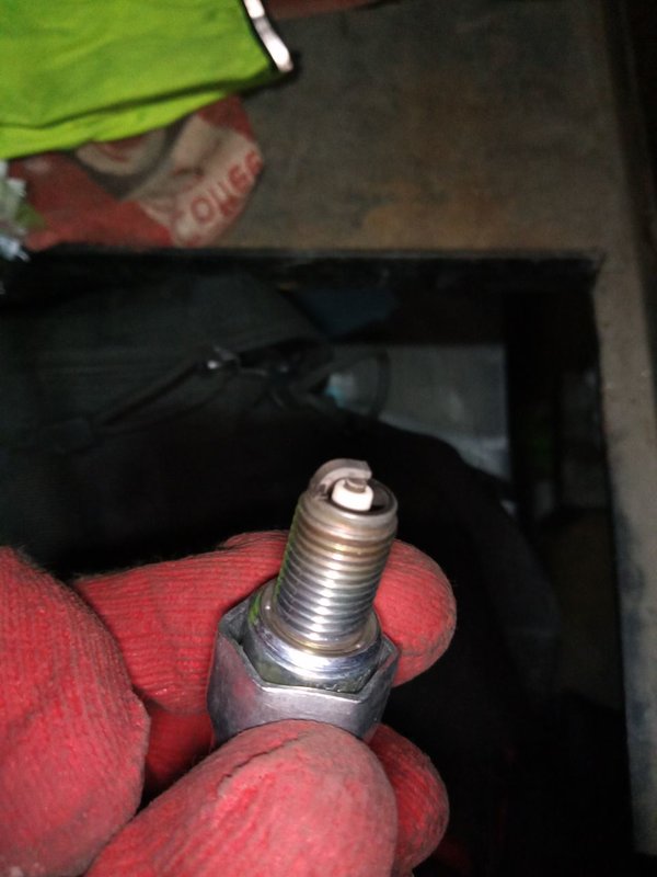

tim2813 Опубликовано 30 августа, 2021 Жалоба Поделиться Опубликовано 30 августа, 2021 Кстати, свои слова о том, что на этом мотоцикле неудобно ездить в стойке беру обратно. Стоило чуть наклонить руль вперед, как всё чудесным образом изменилось 1 Цитата Ссылка на комментарий Поделиться на другие сайты Поделиться
Krazos Опубликовано 30 августа, 2021 Жалоба Поделиться Опубликовано 30 августа, 2021 (изменено) Доделал доп свет сегодня, отлично получилось, как и ожидалось, смотрится в одной стилистике. Свет понравился, только нет пока возможности выехать, дожди льют не переставая, ну и не решена пока проблема с прокладками крышки головки (завтра поеду за листовым паранитом и герметиком в магаз). Глазки загораются с габаритами, а основной свет вывел на доп кнопку. На заглушенном моте просадка на аккуме 0.55 вольта с двух этих фар. Фары, кронштейны, кнопка. Изменено 19 мая, 2022 пользователем Krazos Восстановление фото 5 1 Цитата Ссылка на комментарий Поделиться на другие сайты Поделиться
