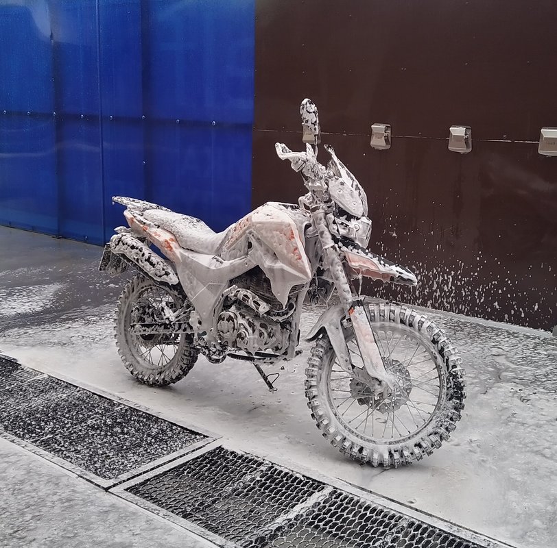

tim2813 Опубликовано 10 сентября, 2021 Жалоба Опубликовано 10 сентября, 2021 2 часа назад, Kurt932 сказал: необходимый или полезный тюнинг Этот процесс бесконечен и ограничивается только фантазией и величиной кошелька 2 часа назад, Kurt932 сказал: Помыл керхером. Что-то со стартера с первого тычка не завёлся, стартанул с кика. Также потом на нейтральной кроме лампочки нейтрали горела вторая передача ))) свет везде нормально работал. Оставил мот в гараже постоять, просохнуть. Дождь - это одно, мойка высокого давления - это другое. Только олдскул, только вода и мягкая, нежная, скользкая ... губка 1 Цитата
Kurt932 Опубликовано 10 сентября, 2021 Жалоба Опубликовано 10 сентября, 2021 1 час назад, tim2813 сказал: Дождь - это одно, мойка высокого давления - это другое. Ну да, но в свою защиту: я конечно давление сделал послабее и бил издалека Цитата
tim2813 Опубликовано 10 сентября, 2021 Жалоба Опубликовано 10 сентября, 2021 6 часов назад, Kurt932 сказал: Я больше переживаю за грязь у передней звёзды, её оттуда трудно достать. И налипшую на двигателе. Ну и забившуюся у осей колес или суппортов. Снимаешь лапку КПП, откручиваешь два болта крышки передней звезды, затем два болтика самой звезды, снимаешь звезду и моешь аккуратно щёточкой и уайт-спиритом (керосином, соляркой). Всё это сложно, муторно и бесполезно, поэтому лучше сделать окно в крышке и туда долбить керхером 2 Цитата

Grinders Опубликовано 11 сентября, 2021 Жалоба Опубликовано 11 сентября, 2021 Мою всегда на автомойке, никаких пакетов никуда не одеваю. Давлением хорошо выбивает грязи из-под крышки звёзды. Да, иногда индикатор включенной скорости показывает бред, но это быстро проходит. Но, у меня перестала работать защита, при которой стартер не работает, если включена скорость. Теперь он включается всегда. Причину не искал, меня устраивает, так даже удобнее, если заглох где нибудь в лесной колее. 1 Цитата
Миша79 Опубликовано 11 сентября, 2021 Жалоба Опубликовано 11 сентября, 2021 1 час назад, Grinders сказал: Мою всегда на автомойке, никаких пакетов никуда не одеваю. Давлением хорошо выбивает грязи из-под крышки звёзды. Да, иногда индикатор включенной скорости показывает бред, но это быстро проходит. Но, у меня перестала работать защита, при которой стартер не работает, если включена скорость. Теперь он включается всегда. Причину не искал, меня устраивает, так даже удобнее, если заглох где нибудь в лесной колее. Скорее всего мойкой сбило контакты с датчика на рычаге сцепления. 1 Цитата
Kurt932 Опубликовано 11 сентября, 2021 Жалоба Опубликовано 11 сентября, 2021 5 часов назад, Grinders сказал: Мою всегда на автомойке Обрати внимание, после автохимии для мытья нет проблем с краской на металлических деталях, поверхностью двигателя, пластиком? Цитата
ПетровичЪ Опубликовано 11 сентября, 2021 Жалоба Опубликовано 11 сентября, 2021 5 часов назад, Kurt932 сказал: Обрати внимание, после автохимии для мытья нет проблем с краской на металлических деталях Если это автохимия, то вреда ровно столько, сколько мыть руки с мылом. Не надо ждать когда засохнет и нужно хорошенько всполоснуть Цитата
