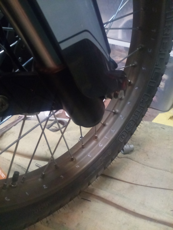

Serega_80 Опубликовано 3 апреля, 2022 Жалоба Опубликовано 3 апреля, 2022 1 час назад, tim2813 сказал: У нас спиц 36 штук. Если разделить на группы, то будет 6 групп спиц по 6 штук в каждой. Я начинаю проверять натяжку от ниппеля. Вначале проверяю по звуку, стоит ли спицу вообще подтягивать. Высокий тонкий звук - сильная натяжка, низкий звук - слабая. Проверяю 1 спицу первой группы, затем 1 спицу второй группы и т.д. Всего шесть "однерок". Затем идёт черед "двоек", затем "троек" и т.д У нас то же 36, подтягивал по твоему опыту, время покажет. Самое интересное, на Гарпии за 9000 км вообще не трогал спицы и всё нормально, не болтаются. 1 Цитата

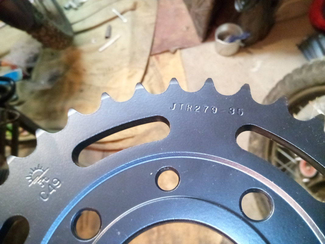

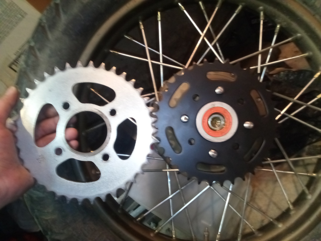

tim2813 Опубликовано 5 апреля, 2022 Жалоба Опубликовано 5 апреля, 2022 В 04.04.2022 в 01:55, Inferno сказал: 2. Масляный фильтр меняется при каждой замене масла, как и везде? А то вдруг нюансы есть. Планирую 30-50км. поездить и сделать первую замену масла, затем уже на 300км. Масло менял на 50, 350, 700, 1000 км. А первую замену фильтра сделал на 1000 км. Затем меняю вместе с маслом каждые 3000 км. В 04.04.2022 в 01:55, Inferno сказал: 4. Удлинитель крыла, самый простой, подойдет для установки и вверх, в низ крыла, т.е. 2 сразу заказать? Хотел взять подороже, для bwm gs, но что-то жаба душит пока за них переплачивать. А если брать вариант подороже, то F850GS и F750GS, так судя по фото в faq? У меня вариант, который подороже. По китайскому описанию он для нелогуся 750 GS. Встаёт с небольшими оговорками, нос установка удлинителя - это надолго, поэтому я не экономил. Хотелось, чтобы он не выглядел, как нечто инородное. Впрочем более дешёвый подкрылок тоже будет работать. В 04.04.2022 в 01:55, Inferno сказал: 5. Нужно установить бензиновый фильтр? Или это так, необязательно? Необязательно, но желательно. Проще менять фильтр, чем чистить карбюратор. В 04.04.2022 в 01:55, Inferno сказал: В faq, наверное, нужно изменить ссылку на трос сцепления. Раньше, даже когда я заказывал, нужно было указать нужный тип (10.5 или 13 см), а теперь сделали отдельный лот для 10.5 см. Поменял Цитата

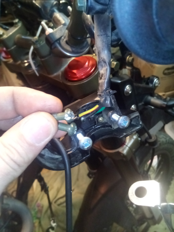

tim2813 Опубликовано 5 апреля, 2022 Жалоба Опубликовано 5 апреля, 2022 Проверил. Ведомая звезда JTR 279 подходит. Ради эксперимента со снижением оборотов с 7000 до 6250-6500 на крейсерской скорости в 90 км/ч буду ставить 35-ю звезду. С трудом открутил винты правого пульта. Закручены они с неимоверной силой, а шлицы слизываются на раз. Открутил только ударами бородка по головке винта. Винты заменил на православные оцинкованные 2 Цитата

Kurt932 Опубликовано 5 апреля, 2022 Жалоба Опубликовано 5 апреля, 2022 4 часа назад, tim2813 сказал: Ведомая звезда JTR 279 подходит. Если брал в инете, можешь кинуться ссылкой на товар? Или более детальное описание товара / артикул. Чёт не нашел подходящее. 4 часа назад, tim2813 сказал: С трудом открутил винты правого пульта. Закручены они с неимоверной силой, а шлицы слизываются на раз. Открутил только ударами бородка по головке винта. Винты заменил на православные оцинкованные Да, там беда со всеми винтами пультов такая. 1 Цитата

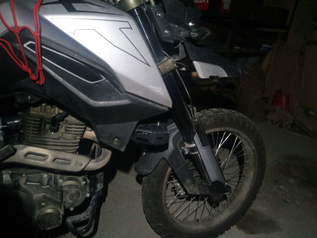

Kurt932 Опубликовано 6 апреля, 2022 Жалоба Опубликовано 6 апреля, 2022 Фото с дешманским удлинителем крыла с Али, кстати. Одноболтовый. 1 Цитата

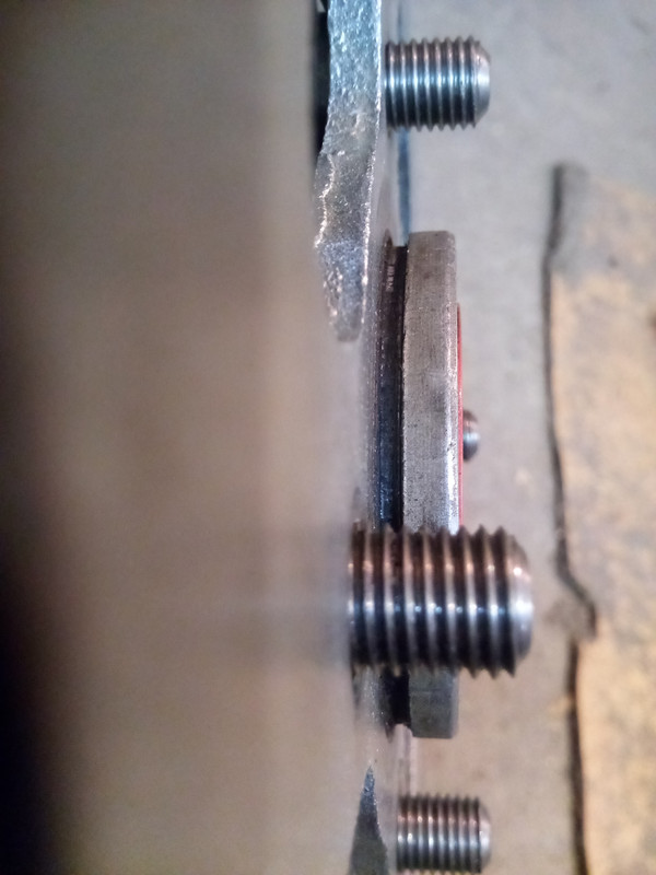

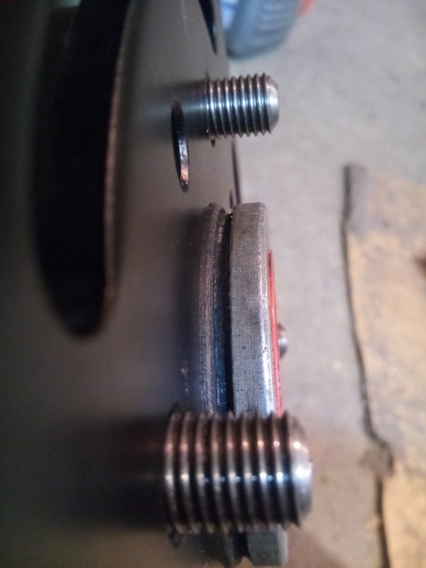

tim2813 Опубликовано 6 апреля, 2022 Жалоба Опубликовано 6 апреля, 2022 В 05.04.2022 в 19:22, tim2813 сказал: Проверил. Ведомая звезда JTR 279 подходит. Всё-таки есть один небольшой нюанс. Новая звезда на миллиметр тоньше заводской и слишком сильно заваливается внутрь колеса. Стопорное кольцо, по сути, ничего не стопорит. Звезда JT. Заводская звезда. 2 Цитата
Vitalii1980 Опубликовано 7 апреля, 2022 Жалоба Опубликовано 7 апреля, 2022 6 часов назад, tim2813 сказал: Новая звезда на миллиметр тоньше заводской и слишком сильно заваливается внутрь колеса. Стопорное кольцо, по сути, ничего не стопорит. Надо что то подложить, чтоб вровень было. 273 не лучше была бы? 1 Цитата
