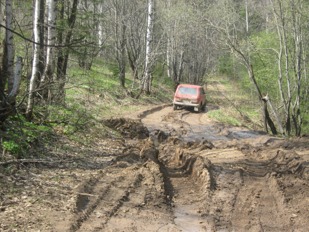

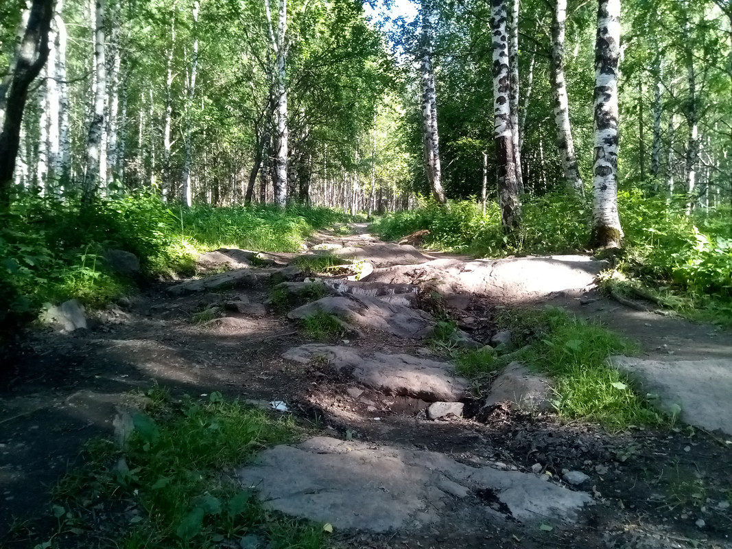

tim2813 Опубликовано 7 апреля, 2022 Жалоба Поделиться Опубликовано 7 апреля, 2022 14 минут назад, Serega_80 сказал: Переход на 428 цепь и установка ролика-натяжителя решила проблему "дерганья" мота на переходных режимах(на грунтах на малой скорости). Не знаю о каких "грунтах" идет речь, но на относительном бездорожье либо подшипник ролика натяжителя умрет естественной смертью от пыли, грязи и воды, либо сам натяжитель трагически погибнет где-нибудь в колее или от удара камнем. 2 Цитата Ссылка на комментарий Поделиться на другие сайты Поделиться
