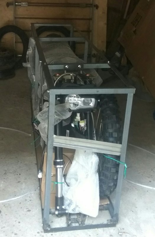

Kurt932 Опубликовано 22 февраля, 2021 Жалоба Опубликовано 22 февраля, 2021 В целом, смазка есть повсюду... ну или какая-то иная непрозрачная жёлтая жижа )) У переднего колеса правда она намазана поверх подшипника так, мол "мы тут кусок смазки мазнули, ты там потом сам дома размажь получше" По люфту воздушного фильтра: хз, у меня проблемы Тимура не было. Я его потыкал через ноздри и подёргал во всех измерениях. На вид, движение только ввиду его упругой деформации и всё. Упоры седла - да, слабовато приклеены. Клей видать уже отсох, или что: один упор едва не отвалился, второй не так трудно было оторвать. Промазал дополнительно и всем советую. "Замок" седла над задним колесом... мдаа... без комментариев ) Благо я не нашёл особо свободного места под седлом - значит, бардачок там не подразумевается? И оттого, лезть туда часто не придётся. Но лепесточек я благополучно пролюбил сразу же Завтра буду искать )) Проводка вроде даже неплохо проложена, где надо - притянута. Но это на мой неопытный взгляд (хотя имхо тот же стелс флейм 200 похуже в этом плане был сделан). Единственное, да, электростартер неудачно стоит. Цитата
Kurt932 Опубликовано 22 февраля, 2021 Жалоба Опубликовано 22 февраля, 2021 Шо по перевозке и качеству: брал в одном "известном" мотосибирском магазине 55-ого региона )) 122к + доставка (вышла 3к с включённой в счёт помощью водителя на разгрузке :D) что, в целом, порадовало. Детали конечно кое-где покоцаны (содрана краска и глубокие царапины), видать при перевозке друг об друга царапались. Местами кривоватая резьба... Кое-где замяты\деформированы резинки-подкладки, демпфирующие вибрации. Также был замят резиновый чехол на электростартере - выправил и дополнительно его обклеил от брызг и грязи подальше. В целом, впечатления на самом деле хорошие, это я просто минусы только описываю специально )) Впечатление как о добротно сваренном мужиками с соседних гаражей аппарате, с претензией на серийный выпуск )) Видно, что где-то есть непродуманность конструкции, но в остальном по сравнению с другими китайцами имхо - повыше уровень ) Но я китайцев не прям много потрошил, так что мнение не прям экспертное ) 1 Цитата
