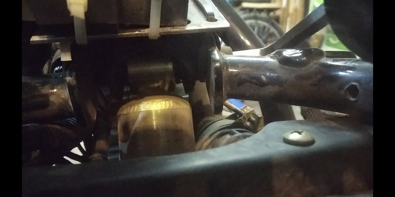

Всё знают, что маятник Фаера люфтит по вертикали. Происходит это из-за люфтов в креплениях амортизатора.
Люфт в нижнем креплении победить достаточно легко. Нужно просто подложить пару шайб с двух сторон втулки аморта и затянуть болт.
С верхним креплением такой прием не проходит. Скоба рамы, куда крепится ухо амортизатора, толстая и не сжимается болтом.

Для исключения люфта решил заполнить зазор между болтом и ухом аморта неразьемным герметиком - фиксатором резьбы.
Герметик намертво прихватил болт и втулку сайлентблока. Люфт пропал.
Не знаю, насколько долговременным будет это решение, но хуже точно не стало.
Внимание! Резьбу болта не мазал. Законтрил второй гайкой. Блестит смазка.

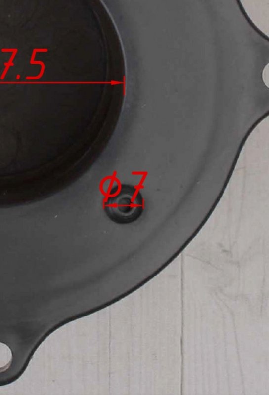

Смущает не высота, под фильтр можно что-то подложить или использовать крепеж фильтра GR2. Смущает внутренний диаметр (47,5 мм).
Не задохнётся ли мотор?

А эти отверстия в фильтре диаметром 7 мм для чего?
Для какого GR2 этот фильтр, точнее, для какого мотора?
14 часов назад, tim2813 сказал:
Отверстия 7мм это для крепления к крышке фильтрбокса, туда саморезы вкручиваются. По совместимости: запытал парней, которые сегодня работют, мне ответили, цитирую: "
На всех однотипных мотоцикл фильтр будет тот же." То есть на всех версиях GR-ов фильтрующий элемент одинаковый.
