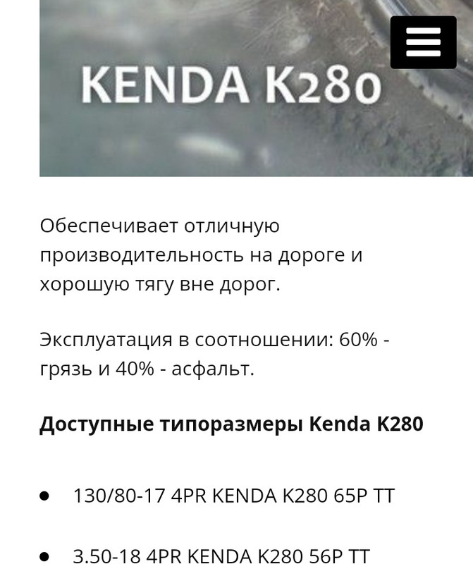

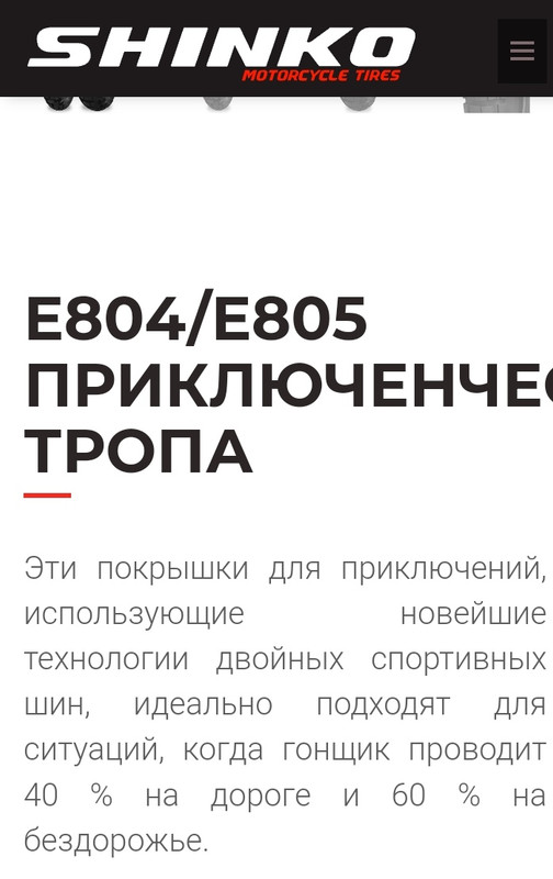

12 часов назад, Миша79 сказал:
Просто по мне, оооооочень странное соотношение. Так скажем покрышки из разных стихий, задач.
Хотя рисунок разный, оба производителя абсолютно одинаково определяют предназначение шин: 40 - асфальт, 60 - грунт.
https://kendatyres.ru/catalog/shiny_dlya_mototsiklov_dorozhnye/4_60_17_4pr_kenda_k280_61p_tt_/
https://shinkotireusa.com/product/e804e805-adventure-trail-tire/211930
1 час назад, tim2813 сказал:
Ездил на обеих шинах, кенда более внедорожная
По кенде К-280 не очень положительные отзывы, особенно о поведении в грязи. Очень плохая самоочищанмость.
Выбор Шико 804/805 для переда вообще смысл не понятен, так как покрышки с таким рисунком протектора не держат боковое скольжение. Если зад ещё худо бедно можно поймать, то если подскользнется передок, хрен удержишь мотик.
Но, выбор уже сделан, и теперь только время покажет правильность выбора.
Для 60грунт/40 асфальт я бы выбрал Кенду К-270 перед зад, или Шинко К-244.
