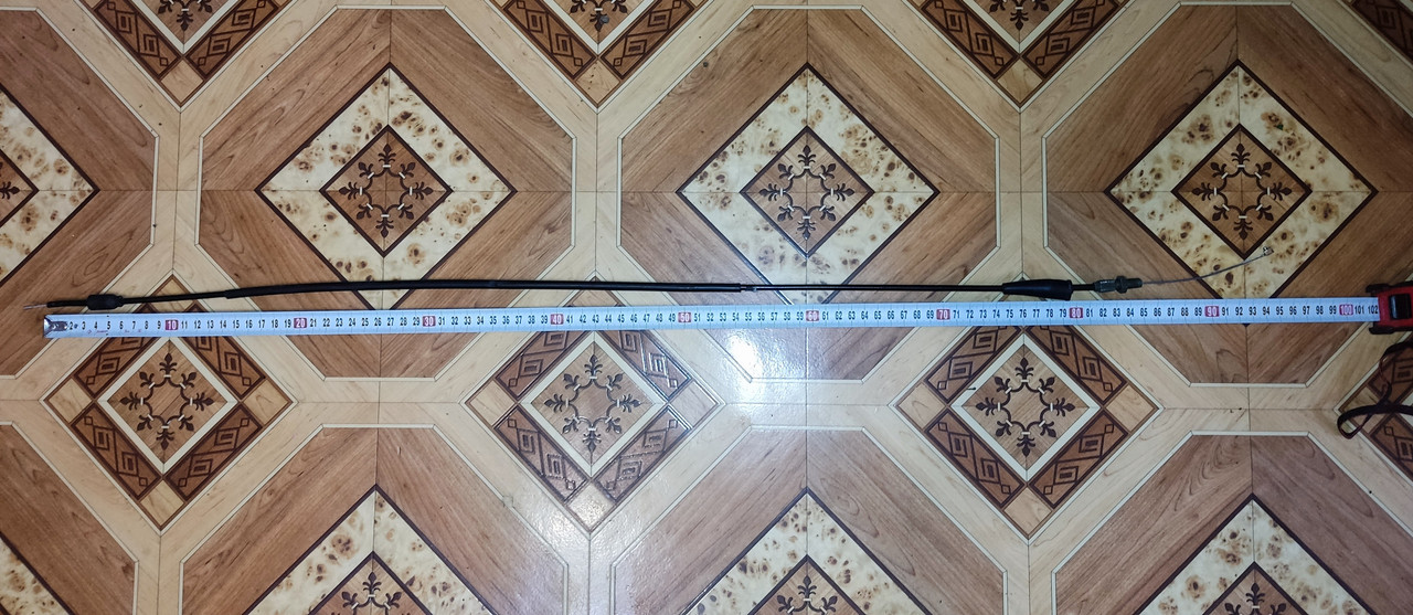

Кстати, по случаю обрыва троса газа, снял, замерил его от и до, вышло 98см вместе с бобышками, в ФАКе почему-то 90см указано, разные что ли бывают?
Длина рубашки включая резьбу 85см
Изменено пользователем Krazos
Зимой свой мотоцикл буду ревизировать. Там и перемеряю.
Инфу в ФАК добавил.

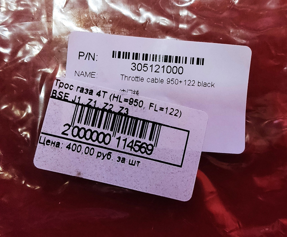

В магазинах нашей необъятной хрен чего найти, под резьбу 8мм уж тем более, ни одного варианта не увидел. Психанул, взял сверло на 8, метчик на 10 (шаг 1.25), нарезал резьбу, и теперь выбор стал обширнее. Приехал вчера в местный магаз со своим тросом, продаван начал подбирать, в итоге выдал трос (рубашка 980 мм, ход самого тросика 145 мм), сказав, что подойдёт тк есть доп регулировка на нём. Приехал домой, ушёл в гараж, потом в себя.. рабочий ход как не регулируй, а выходит слишком большой, ручка газа имела холостой ход сантиметра три. Сегодня поехал менять, уже другой продавец, рассказал ему историю, начали искать, по итогу взял самый подходящий из имеющихся - рубашка 950 мм, ход троса 122 мм. Установил, всё норм, впритык. Холостой ход ручки газа при почти максимальной натяжке троса стал 3-4мм. Цена 400р.
Да окончательной справки: рубашку троса нам можно поставить хоть метровую, главное рабочая длина тросика должна быть в диапазоне 115-122 мм, только так можно настроить всё как надо.

Так что же, трос газа с Али по ссылке из FAQ неправильный что ли?
Я хз, тот с Али без описания. Если будет под рукой, то замерь длину рубашки с резьбой, длину голого троса, ну и какой диаметр резьбы.
