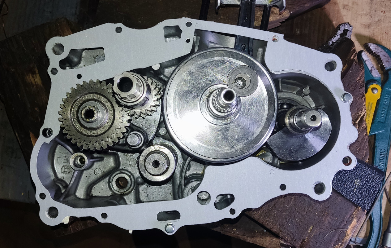

Привет, подскажите у кого мот под рукой, откуда эта пластинка :)
1 час назад, Krazos сказал:
похожа на щетку зубную!
По моему это лишняя деталь, их устанавливают с завода, абсолютно на всю технику.

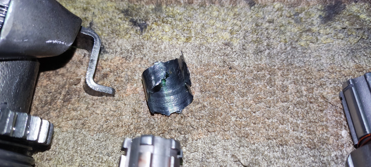

Да просто собрал двигатель, менял в нём кое что, нет всё времени расписать, и осталась только эта хрень, не помню откуда...
По итогу что-то со сцепой или КПП, первую почти невозможно включить стоя, не пошевелив мот вперед/назад (трос регулировал от минимума, до максимума, реакции просто ноль). Потом когда начинаешь ехать, то не втыкается вторая (точнее крайне редко втыкается). Сцепление не разбирал, снимал просто его в сборе. Лазал в КПП, но сборку производил строго по инструкциям и проверял много раз. Еще момент, когда первую втыкаю, выжимаю сцепу, начинаю катить мот руками, то будто тормоза поджаты, катится с трудом, ощущение, что диски сцепления не разжимаются практически, возможно в этом и есть вся причина, но какого хрена, не разбирал я их... Разобранный двиг лежал недели три, потом залил новое масло Mannol 15w50 SL/CF-4

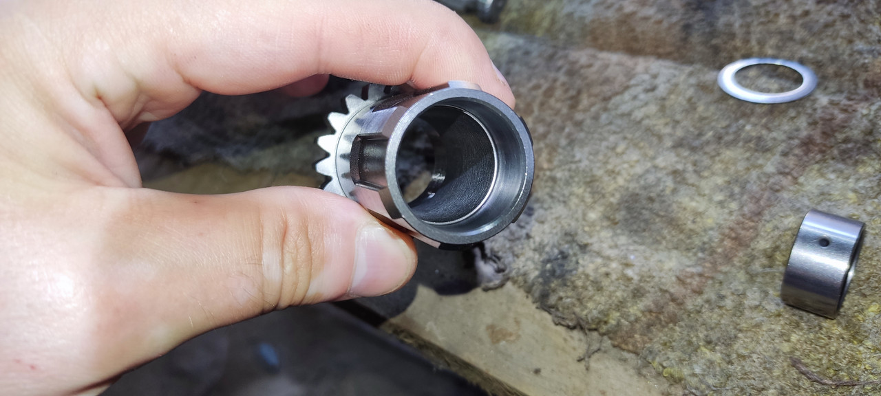

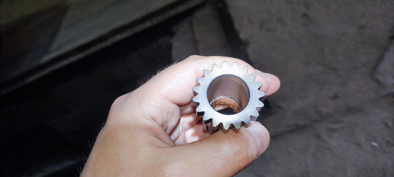

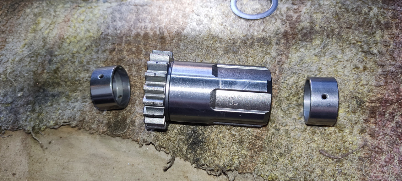

Парни, кто-нибудь лазал в КПП? Нет ли фоток общего плана, нужно подобное фото коленвала
9 часов назад, Krazos сказал:
Разобрал КПП?

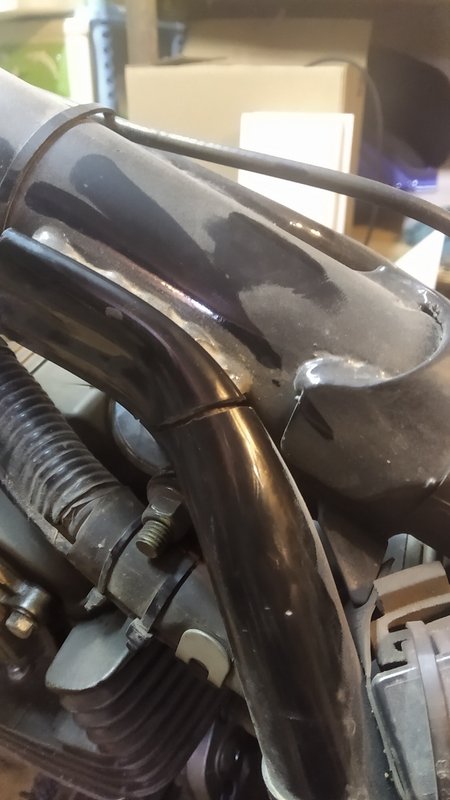

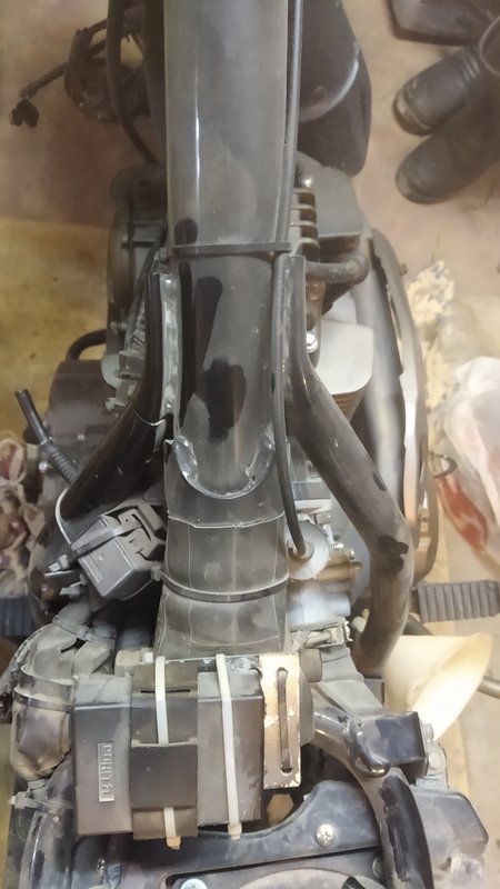

Езда с пассажиром (около 50 кг) по лежачим полицейским на скорости и съезд - заезд на бордюры не прошло даром. Лопнула задняя левая перемычка рамы. Причем труба оказалась двойная, вложенная одна в другую.
На управляемость поломка никакого влияния не оказывает, кроме акустического.
Ну, традиционно, минус одна спица. Уже девятая за 20 тысяч километров.
Продолжаю наблюдение.
15 часов назад, tim2813 сказал:

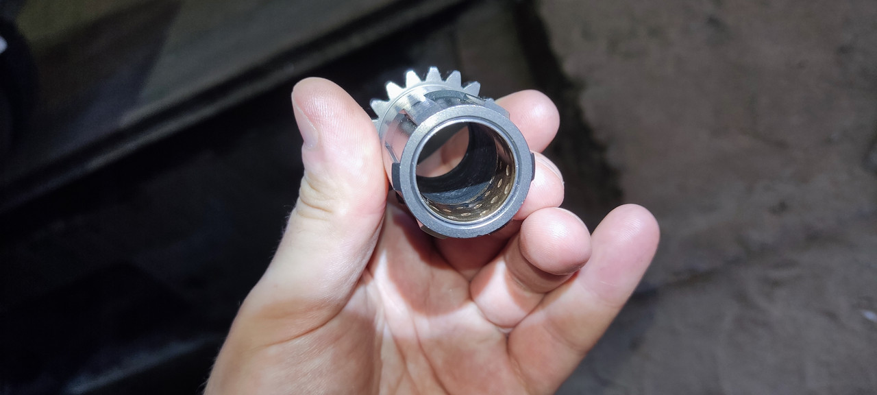

Разобрал КПП?
Да. Пришлось менять верхнюю длинную шестерню на первичном валу, на которой сцепа висит. Так что у кого стружка в масле и звук ржущей лошади при трогании, то 90% это конец втулки под этой шестернёй.
При сборке допустил пару ошибок с шайбами, нужно сто раз перепроверить правильность сборки КПП если разбирали. И лучше вообще экшн камеру на лоб одевать если впервые разобрать собрались)) По итогу два раза разбирал/собирал двиг. Второй раз уже в одно лицо, без друга снял, разобрал, поставил. Жду прокладку крышки правой и буду производить тестовый старт.
На первых трёх фото остатки втулки и старая шестерня. На последних двух шестерня с нового покупного вала, немного конструкция иная и втулки более серьёзные.
