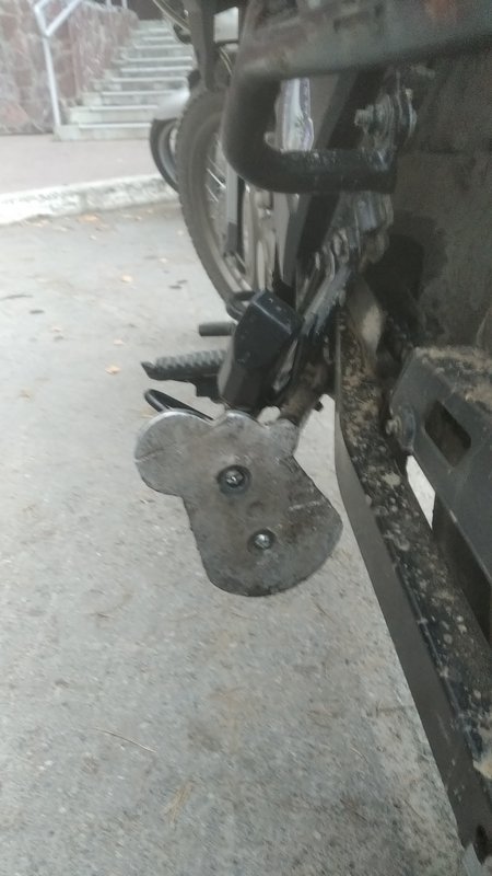

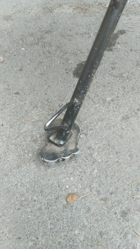

За фото ножки спасибо - полезная хреновина, правда в данном случае не помогла бы все равно т.к. ОЧЕНЬ мягкий грунт, в лучше случае я бы выиграл время.

И да - хозяйке на заметку
А чо подошву от кирзача не приделал? 45 размера)))   Камень плоский, палка,любой жесткий плоский мусор,взгляд вокруг кинь... хоть мятая банка от пива ...ты еще дощечку с собой вози)))
 на али этих гусиных лапок как грязи https://aliexpress.ru/item/1005003385821283.html?sku_id=12000025535824656&spm=a2g0o.search.list.18.29615bc0wtiwzk

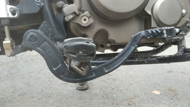

Просто не понимаю как настроить тормоз чтобы сразу срабатывал ,ножка в самом конце

9 часов назад, KUSMAS сказал:
Можете порекомендовать конкретную модель с Али, которая подошла? Я смотрел давно такую как по вашей ссылке, но не решился, т.к. судя по отзывам, не на любой профиль штатной подошвы эта площадка встанет. У нас эта подошва имеет довольно выпуклую форму. А точить-пилить - не всем подходит. Лично я не хочу курочить заводские детали. Чтобы можно было вернуть в сток при желании.
8 часов назад, Иван Павлович сказал:
Настраивается опытным путем - при помощи гайки в "серьге", которая крепится к пятке педали.
Лично я отрегулировал нормально задний тормоз только после двух (!) переборок суппорта (подклинивал) и последующей притирки колодок. Не сразу нашел удобное положение педали, чтобы не выворачивать ступню вниз при торможении. Также еще играет роль резиновая накладка на подножке - если ее снять, то нажимать на педаль может быть удобнее, но зависит от индивидуальных особенностей, конечно. Конструкция этой педали очень топорная. Она зачем-то упирается в подножку снизу.
