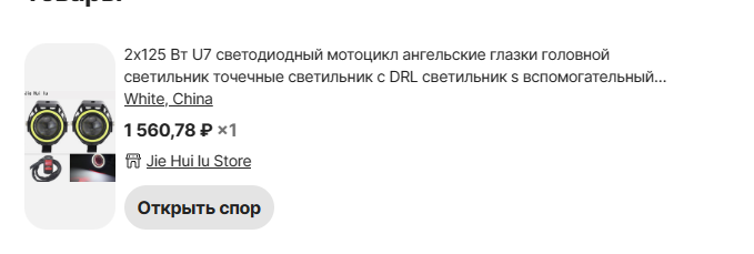

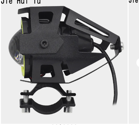

Заказал недавно доп. свет с ссылки FAQ, прошел уже месяц, а так и не придумал куда и как их установить. Можете покидать варианты кто как их устанавливал?image.thumb.png.9016ae0e4ef2a218c896ef9708295a8b.pngimage.thumb.png.2da4b299cce1c115c932f5a1a5495de6.png

5 часов назад, snucecar сказал:
Так же хотелось бы увидеть фотографию их в действии именно на фаере
https://www.china-moto.ru/forum/topic/10967-fireguard-250-trail/?do=findComment&comment=577865
1 час назад, Kurt932 сказал:
Все, кто ставили - постили фотки тут
Коля, это же твои фонарики. Объясни человеку, куда крепить.
Все я понял, просто пластину загнуть на 90 градусов в конце, спасибо. Теперь вопрос другой. Через какой пробег желательно менять масло? Слышал что каждые 1000км, кто то говорит и 2500, кому верить непонятно.

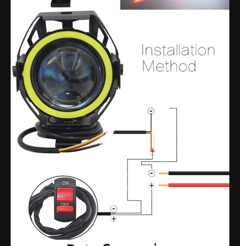

вопрос про доп. свет. а  для чего  желтый провод? @Kurt932
Изменено пользователем snucecar
2 часа назад, snucecar сказал:
Предположу, что для подключения "ангельских глазок".
По схеме жёлтый провод - один из плюсов светильника.
20 минут назад, tim2813 сказал:
та нет, они и без желтого проводка работают
40 минут назад, snucecar сказал:
Возможно, стробоскоп.
55 минут назад, snucecar сказал:
У меня двухцветная фара- белый ближний, и жёлтый противотуманный.
Одно непонятно- где у неё верх???
