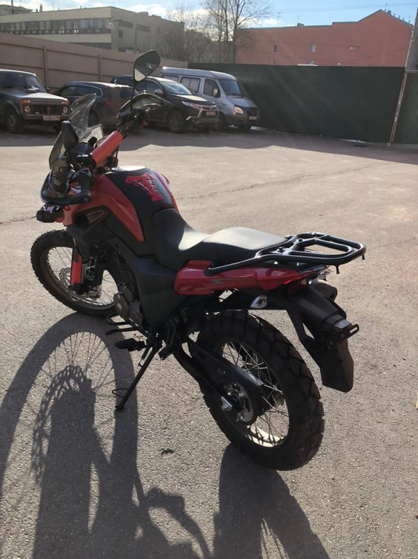

07zero312 Опубликовано 10 марта, 2021 Жалоба Опубликовано 10 марта, 2021 В 06.03.2021 в 22:12, Dmitry_fb сказал: Вот это то, что надо тапки. Отлично для асфальта и для в меру пересеченки. Супер. И вроде не выглядит низким после переобувки. А ленты на ободах на фото штатные? Все штатное. Только переобул 1 Цитата
ПетровичЪ Опубликовано 10 марта, 2021 Жалоба Опубликовано 10 марта, 2021 7 минут назад, 07zero312 сказал: Все штатное. Только переобул Я эти порно-ленты выкинул сразу, заменив их черной тряпочной изолентой. 1- никогда не сдвинется или перекрутится при бортировке 2- можно намотать шире площадь, будет меньше вариантов провернуть камеру 3- под обод попадает меньше воды и пыли через спицы. Цитата
