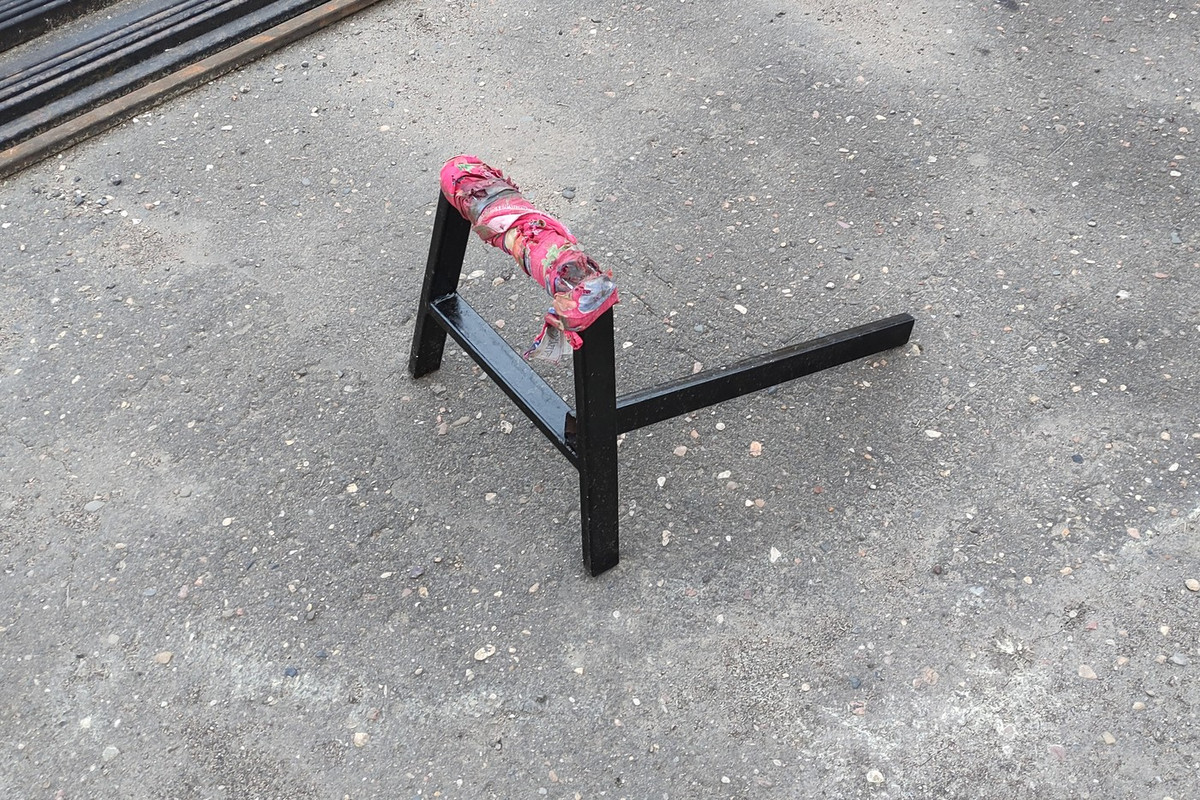

Krazos Опубликовано 27 мая, 2021 Жалоба Опубликовано 27 мая, 2021 (изменено) С другом сварганили подставку из уголков. Теперь можно и обслугой заниматься) Кстати рекомендую, всего то нужно 2-2.5м уголка или профильной трубы, ну и сварка. Размеры могу указать если кому интересно. Изменено 4 мая, 2022 пользователем Krazos 4 Цитата

Kurt932 Опубликовано 27 мая, 2021 Жалоба Опубликовано 27 мая, 2021 20 минут назад, Krazos сказал: С другом сварганили подставку из уголков Здорово! Сам хотел что-то подобное намутить. В итоге успокоился на домкрате ) Удалось найти две точки, в которые, если на боковой подножке, упереть домкрат, вывешивается переднее либо заднее. Самое то в дороге ) 1 1 Цитата
Kurt932 Опубликовано 27 мая, 2021 Жалоба Опубликовано 27 мая, 2021 1 час назад, мот сказал: возить домкрат на мотоцикле ? нет уж, спасибо . есть конечно перечень необходимых вещей, но домкрат в них точно не входит А как в дальних поездках вывесить одно из колёс для ремонта/обслуживания? Цитата
fx_r21 Опубликовано 27 мая, 2021 Жалоба Опубликовано 27 мая, 2021 10 минут назад, мот сказал: палка нужной длины под маятник. подставляется со стороны противоположной боковой подножке. можно делать из профтрубы, раздвижную составную. можно сделать из раздвижной трости для пожилых. можно из труб дюралевых. вариантов масса. можно телескоп из 3 труб сделать - будет совсем короткий в сложенном виде. О, интересно! Это чтобы заднее вывесить, я так понимаю? А переднее так можно вывесить? Не соображу. Цитата
