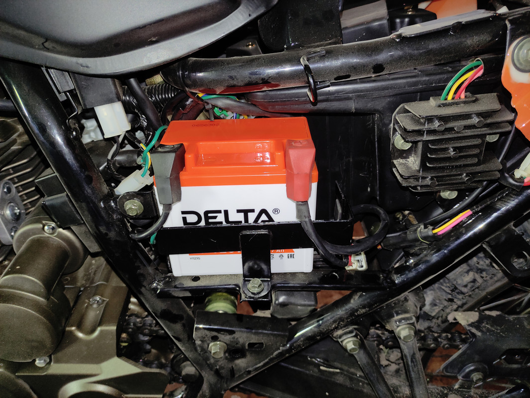

Krazos Опубликовано 1 июня, 2021 Жалоба Поделиться Опубликовано 1 июня, 2021 (изменено) Заказал аккум 1207.2 Изменено 4 мая, 2022 пользователем Krazos 1 Цитата Ссылка на комментарий Поделиться на другие сайты Поделиться

Krazos Опубликовано 2 июня, 2021 Жалоба Поделиться Опубликовано 2 июня, 2021 (изменено) Забрал сегодня, поставил. Совсем другое дело, крутит бодро, на холодную с газом завёлся мот. Правда обороты не держит, глохнет если газ сбрасываю. По размеру бы подлиннее и емкость побольше и было б идеально. Изменено 2 июня, 2021 пользователем Krazos 2 Цитата Ссылка на комментарий Поделиться на другие сайты Поделиться
fx_r21 Опубликовано 2 июня, 2021 Жалоба Поделиться Опубликовано 2 июня, 2021 (изменено) 3 часа назад, Krazos сказал: Забрал сегодня, поставил. Совсем другое дело, крутит бодро, на холодную с газом завёлся мот. Правда обороты не держит, глохнет если газ сбрасываю. По размеру бы подлиннее и емкость побольше и было б идеально. Не утыкается стартер так, будто тока отдачи не хватает? Приборка не перезагружается из-за падения напряжения под нагрузкой? Так, я тоже немного фото насыплю... Вот содрал портачки с бака. К сожалению остались небольшие следы, если присмотреться. Мотоцикл, ИМХО, стал выглядеть более органично. Фотовопрос 1 - провод из датчика скорости на колесе куда должен выходить - назад или вверх? Фотовопрос 2 - тормозной диск перегрел? А вот фото новой резины: зад Mitas E-07 120/90-17 перед Mitas E-07 100/90-19 По размерам задняя, как будто, чуть больше штатной даже с учетом габарита шашек. То есть 130 может встать, а может и не встать. Надо посмотреть на зазор до цепи. Изменено 2 июня, 2021 пользователем fx_r21 1 1 1 Цитата Ссылка на комментарий Поделиться на другие сайты Поделиться
