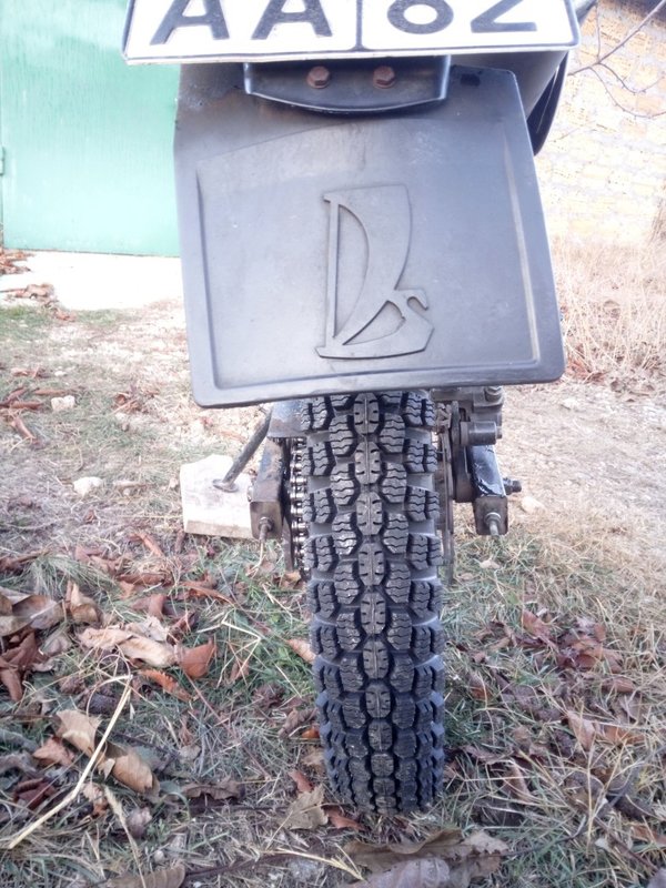

Ну и сзади брызговик от копейки, чтоб не закидывало номер, фонарь и кофр(если кофра нет, то спину). Вот так он болие ли менее подготовлен для гражданской езды и то не идеал. При этом зазоры в крыльях большие и все эти ноухау не мешают передвигатся по разкишим грунтам( при условии что резина соответсвующая).
