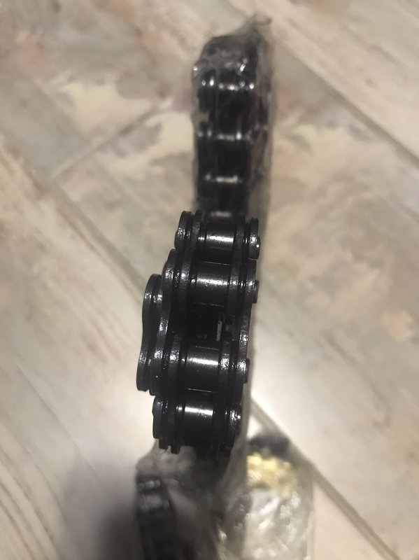

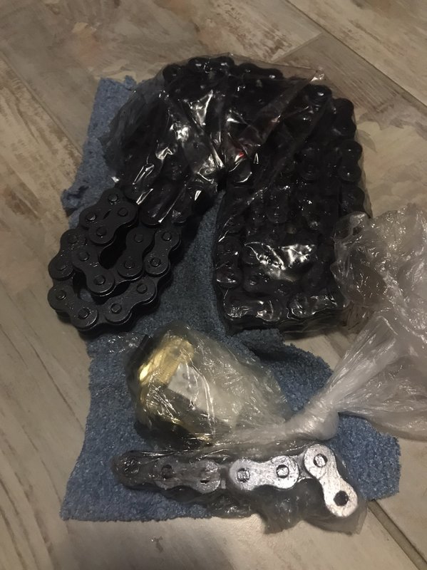

Сегодня пришла цепь, заказывал у Мот`а. Как установлю, расскажу что да как.

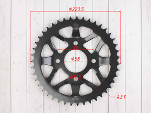

У кого то есть чертеж ведомой звезды на 43 зуба, можете скинуть  ?

https://motaki.ru/motozip/cn_moto/zvezda-vedomaya-cgcb-venec-520-shag-x-43-zuba-d58-x-4-x-63-m
а , нету уже. раскупили -сезон как никак. межцентровой диаметр по отверстиям болтов - 90 мм.
