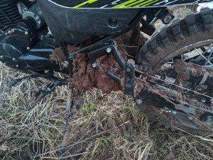

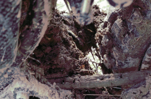

Незабываем качественно смазывать цепь согласно приложенной фотоинструкции
Полностью согласен, тоже так смазываю.

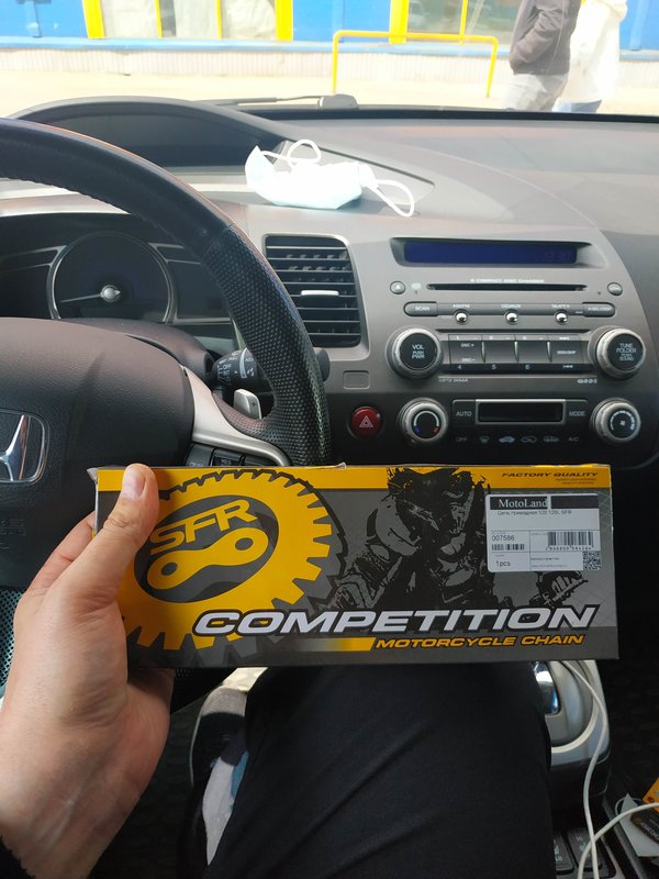

Здравствуйте товарищи, кто-нибудь юзал цепь  sfr ?
Как она себя ведёт?
Лучше чем родная?
2 часа назад, Серый 1 сказал:
Как она себя ведёт?
Лучше чем родная?
Это, наверное, самая популярная цепь, судя по форуму.
Если сальниковая то дА, поставил и забыл о подтяжках
