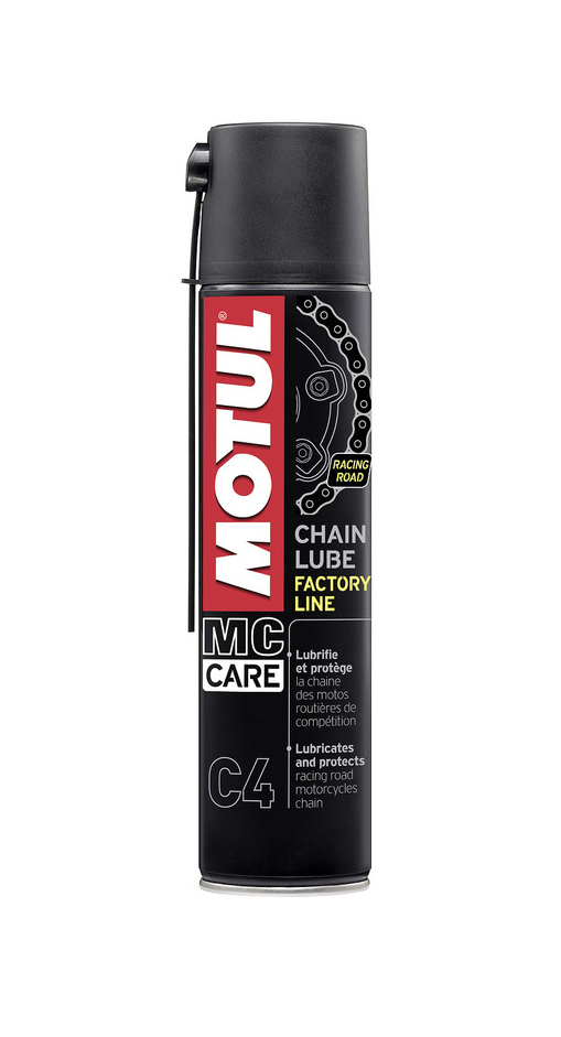

А мне баллончиком удобнее. Всю жизнь цепи мазал "по старинке". В этом году ради интереса купил смазку в аэрозоле. Быстро, качественно, удобно смазывать. Да еще и в дальняке никаких заморочек в дороге. Уже 6 тысяч баллоном пользуюсь. Родная цепь пошла на восьмую тысячу и еще очень живая, не тянется. Звезды тоже отлично себя чувствуют. Смазка не липкая.

17 часов назад, evgeniy569 сказал:
Так я про это постоянно и говорю!!! Нахрена покупать по космическим ценам сраный балончик которого хватит на 3-5 раз и то на малое расстояние..
 На 2 сезона, на 2 мотоцикла! смазка цепей после каждой второй мойки. Как показала практика после каждой - лишнее, смазки остается достаточно что бы смело кататься до второй.
