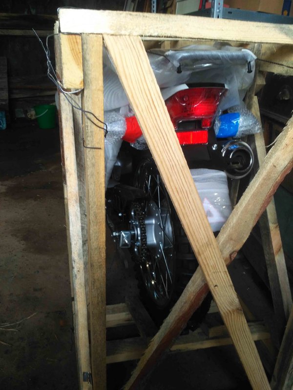

Pavel59 Опубликовано 16 августа, 2019 Жалоба Опубликовано 16 августа, 2019 Забрал вчера мотоцикл из магазина. Сразу с ПТС отдали. Теперь стоит в гараже, ждет сборки) 3 Цитата

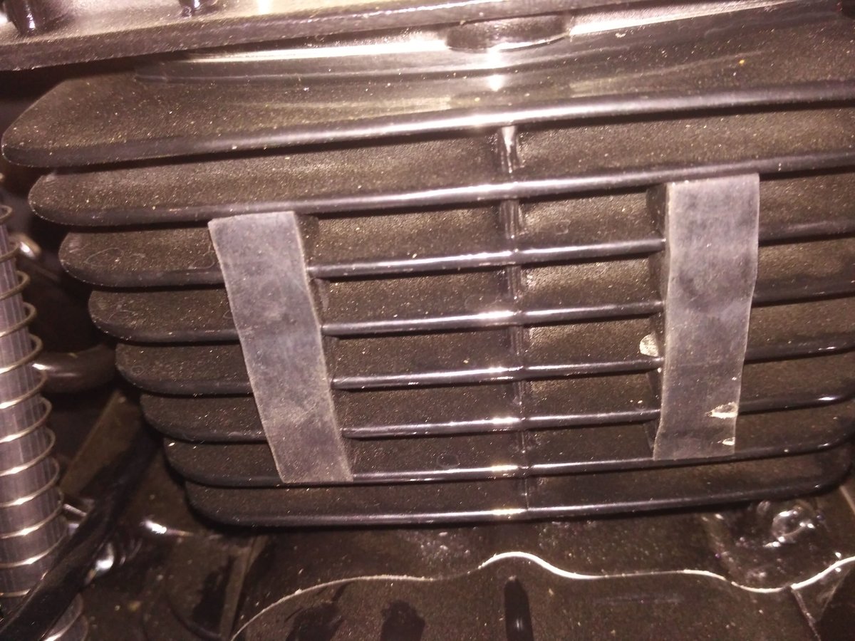

Pavel59 Опубликовано 19 августа, 2019 Жалоба Опубликовано 19 августа, 2019 В 16.08.2019 в 22:27, evgeniy569 сказал: Также как и на альфе один в один, только зазор чуть больше.. альфачи ставят 0.05 по кругу, а на наш надо 0.07-0.08 впуск и 0.09-0.1 выхлоп... Прям на ютубе в поиске в введи " Настройка клапанов мопед альфа". Там этих видео хоть опой жуй.... Самому чтоли видос снять как клапана регулировать??? Проблема только что одному регулировать и снимать тяжко, а потом видос надо обрезать, чтоб не растягивать по времени.. Я за!) Мне точно пригодится. А еще понять бы как на нашем моце регулировать карбюратор. Пытался сегодня настроить повышенные обороты на ХХ. Так и не получилось - винт крутил в обе стороны, бестолку. Все также глохнет как только отпускаешь ручку газа. Как нагрелся, стал держать холостой ход, но очень низкие обороты, как мне кажется. А как настроить - хз) Но это не помешало мне покататься на нем сегодня по гаражному кооперативу))) Когда появились ХХ вообще хорошо стало, правда уже было поздно и пришлось топать домой. Еще обнаружил какие-то резиновые (пластиковые) заглушки на ГБЦ. Для чего они нужны? Может какая-то транспортировочная хрень? Фотку прикладываю. После сборки обнаружилось, что не работает правый задний указатель поворота. Мож было у кого, куда смотреть?) Цитата
evgeniy569 Опубликовано 19 августа, 2019 Автор Жалоба Опубликовано 19 августа, 2019 4 минуты назад, Pavel59 сказал: Я за!) Мне точно пригодится. А еще понять бы как на нашем моце регулировать карбюратор. Пытался сегодня настроить повышенные обороты на ХХ. Так и не получилось - винт крутил в обе стороны, бестолку. Все также глохнет как только отпускаешь ручку газа. Как нагрелся, стал держать холостой ход, но очень низкие обороты, как мне кажется. А как настроить - хз) Но это не помешало мне покататься на нем сегодня по гаражному кооперативу))) Когда появились ХХ вообще хорошо стало, правда уже было поздно и пришлось топать домой. Еще обнаружил какие-то резиновые (пластиковые) заглушки на ГБЦ. Для чего они нужны? Может какая-то транспортировочная хрень? Фотку прикладываю. После сборки обнаружилось, что не работает правый задний указатель поворота. Мож было у кого, куда смотреть?) Оставить.. Это гасящие вибрации(звон) резинки, такие раньше на поздние макаки ставили... 1 Цитата
Pavel59 Опубликовано 19 августа, 2019 Жалоба Опубликовано 19 августа, 2019 17 минут назад, evgeniy569 сказал: Оставить.. Это гасящие вибрации(звон) резинки, такие раньше на поздние макаки ставили... Вот оно что. Понял, спасибо) Цитата

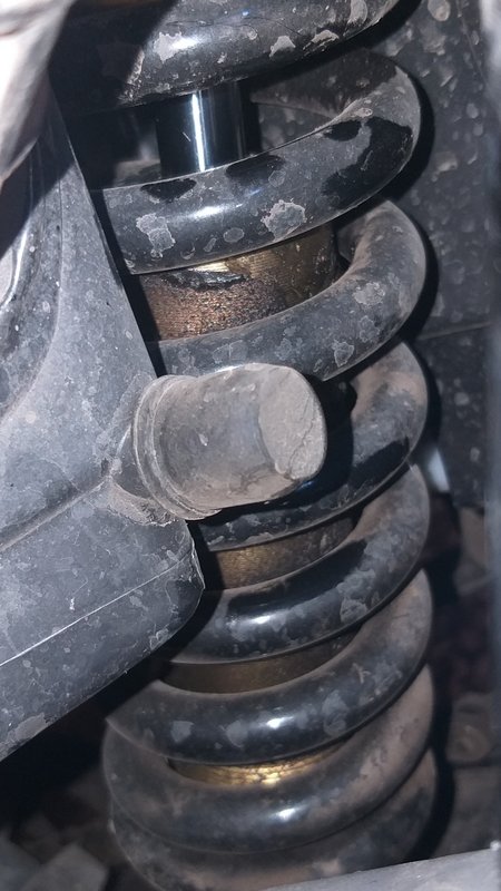

Sashkaaa Опубликовано 20 августа, 2019 Жалоба Опубликовано 20 августа, 2019 (изменено) Заскрипел задний аморт на отбое в самом конце хода(( новый покупать ? Изменено 20 августа, 2019 пользователем Sashkaaa Цитата
ecconaut Опубликовано 20 августа, 2019 Жалоба Опубликовано 20 августа, 2019 1 час назад, Sashkaaa сказал: Заскрипел задний аморт на отбое в самом конце хода(( новый покупать ? А ты уверен что это аморт скрипит? К примеру, когда я купил мот, у него скрипели то ли сухие подшипники, то ли закушенные сальники оси маятника. Цитата
Norton555 Опубликовано 20 августа, 2019 Жалоба Опубликовано 20 августа, 2019 Сегодня видел этот мот... А мотор то какой то ваще не тот стоит... Цитата
evgeniy569 Опубликовано 20 августа, 2019 Автор Жалоба Опубликовано 20 августа, 2019 4 часа назад, Sashkaaa сказал: Заскрипел задний аморт на отбое в самом конце хода(( новый покупать ? У меня когда с зади что-то заскрипело(особенно слышно когда просто мот из гаража выкатывал), то разобрал и смазал ось маятника и скрип ушёл... Цитата
