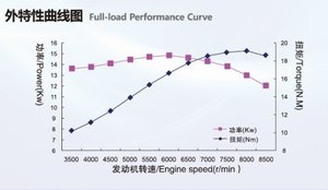

F M Опубликовано 2 февраля, 2020 Жалоба Опубликовано 2 февраля, 2020 9 часов назад, потом сказал: на 172 движке легко влезет 428\17 если без крышечки то свободно и на 18 9 часов назад, мот сказал: на 18 зубов 428 как раз по диаметру одинаковая с 15зуб 520. Зачем?) Была бы изначально 428 цепь, тогда был бы повод порассуждать, но смысла все равно мало, ведь +2 зуба на ведущей звезде не позволят нормально трогаться с места и не дадут возможности ехать на 5-ой передаче против ветра.. +1 зуб мог бы быть полезен в совокупности с дорожными шинами на асфальте. Цитата
потом Опубликовано 2 февраля, 2020 Жалоба Опубликовано 2 февраля, 2020 25 минут назад, F M сказал: Зачем?) Была бы изначально 428 цепь, тогда был бы повод порассуждать, но смысла все равно мало, ведь +2 зуба на ведущей звезде не позволят нормально трогаться с места и не дадут возможности ехать на 5-ой передаче против ветра.. +1 зуб мог бы быть полезен в совокупности с дорожными шинами на асфальте. на 166 нижневальном ,который слабее 172 на 5 лошадок при 17\43 гпч 2,5 позволяет уверенно трогаться и на 5 передаче идти против ветра, спрашиваеться тогда почему силнее 172 не сможет?! Цитата
F M Опубликовано 2 февраля, 2020 Жалоба Опубликовано 2 февраля, 2020 16 минут назад, потом сказал: спрашиваеться тогда почему силнее 172 не сможет?! Максимальная мощность тут вообще не при чем, важен крутящий момент на малых оборотах, который у менее мощного двигателя может быть бОльшим. Разные двигатели, разные характеристики. Трактор Беларусь имеет меньшую максимальную мощность, чем Ленд Крузер 200, но перетянет его без проблем. В общем, был тут разговор по вопросу возможной установки ведущей звезды 14 зубьев (+1 зуб), я наткнулся на информацию по теме и написал, а покупать такую звезду для эксперимента, как хотел раньше, пока не буду, тем более, что купил зубастые шины, хотя смотрел в сторону универсальных. Цитата
потом Опубликовано 2 февраля, 2020 Жалоба Опубликовано 2 февраля, 2020 (изменено) 39 минут назад, F M сказал: Максимальная мощность тут вообще не при чем, важен крутящий момент на малых оборотах, который у менее мощного двигателя может быть бОльшим. Разные двигатели, разные характеристики. Трактор Беларусь имеет меньшую максимальную мощность, чем Ленд Крузер 200, но перетянет его без проблем. В общем, был тут разговор по вопросу возможной установки ведущей звезды 14 зубьев (+1 зуб), я наткнулся на информацию по теме и написал, а покупать такую звезду для эксперимента, как хотел раньше, пока не буду, тем более, что купил зубастые шины, хотя смотрел в сторону универсальных. трактор и машина, сравнили хер с пальцем вот вам наглядный пример графики 172 больше крутящего 13-14 против 9-10 172 и 163(167) Изменено 2 февраля, 2020 пользователем потом Цитата
