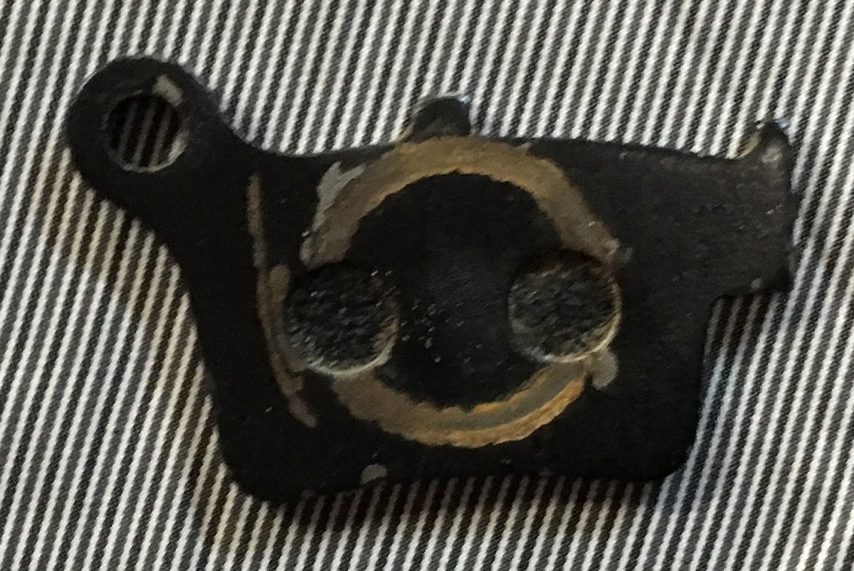

ребят, на вопрос-то ответте? Где покупаем колодочки? В москве на 250 эндуро предпослендний найти не смог. Заказал у брауна, не дешево однако, но что делать. Скорость резко упала только с передним тормазом.
А можешь показать колодки? Чтобы форму было видно. И, если не секрет, почём они у Брауна обошлись?

Вот эти он мне отправил за 800 руб.

4 часа назад, =KK=Des сказал:
Хехе, как раз OTOM :) Имхо терпимый для РФ ценник за такие колодки. А если это вместе с доставкой, то вообще хорошо.
В Китае в рознице они по 40-45 юаней, включая доставку по Китаю. Правда прям точно R03-003 я что-то не нашёл. Есть R03-028, R03-002 и ещё пара других чисел после тире. Но форма у них одинаковая, материал указан одинаковый, и редкие продавцы указывают эти дополнительные номера. Если судить по тому что у них написано и не написано, все колодки OTOM R03 не зависимо от цифр после тире предназначены для Shineray X2/X2X "старого поколения" и Kews K16/K18 "нового".
Можно их покупать так чтобы они обошлись по 600-700 р вместе с доставкой. Но это либо доставка в НН, либо заодно с другими товарами в более-менее увесистую посылку закинуть.
