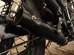

Sieggie Опубликовано 27 июня, 2021 Жалоба Опубликовано 27 июня, 2021 54 минуты назад, Tour116 сказал: Тоже думаю поставить прямоток. Звук сильно напрягал? Не особо. Но там что то а-ля флейта стоит. Цитата
Tour116 Опубликовано 27 июня, 2021 Жалоба Опубликовано 27 июня, 2021 2 часа назад, Sieggie сказал: Не особо. Но там что то а-ля флейта стоит. Он тебе нужен? Если что, могу приобрести. Сможешь скинуть фото? Цитата
Sieggie Опубликовано 27 июня, 2021 Жалоба Опубликовано 27 июня, 2021 27 минут назад, Tour116 сказал: Он тебе нужен? Если что, могу приобрести. Сможешь скинуть фото? Интересное предложение. Если честно, его уже успел зарезервировать мой хороший товарищ - на днях договорились встретиться, примерить к его мотоциклу. Если не подойдёт, или он передумает - то обещаю подумать о продаже. Цитата
Tour116 Опубликовано 28 июня, 2021 Жалоба Опубликовано 28 июня, 2021 6 часов назад, Sieggie сказал: Интересное предложение. Если честно, его уже успел зарезервировать мой хороший товарищ - на днях договорились встретиться, примерить к его мотоциклу. Если не подойдёт, или он передумает - то обещаю Нечего себе труба) В Казани с такой до первого гаишника) вопрос снимается. Цитата
Sieggie Опубликовано 28 июня, 2021 Жалоба Опубликовано 28 июня, 2021 7 часов назад, Tour116 сказал: Нечего себе труба) В Казани с такой до первого гаишника) вопрос снимается. При всей моей нелюбви к прямотокам, хочу сказать, что эта труба, на самом деле, не запредельно громкая, даже на оборотах ). Довольно агрессивно рычит, но не оглушает. На некоторых мотоциклах штатные банки громче ) Цитата
Tour116 Опубликовано 28 июня, 2021 Жалоба Опубликовано 28 июня, 2021 4 часа назад, Sieggie сказал: При всей моей нелюбви к прямотокам, хочу сказать, что эта труба, на самом деле, не запредельно громкая, даже на оборотах ). Довольно агрессивно рычит, но не оглушает. На некоторых мотоциклах штатные банки громче ) Да я это понимаю) На комбате еще стковый глушитель тяжелый. А вот гаишники это могут за эту трубу на штрафку мотоцикл отвезти(зависит от настроения) Цитата
Tour116 Опубликовано 28 июня, 2021 Жалоба Опубликовано 28 июня, 2021 4 часа назад, Sieggie сказал: При всей моей нелюбви к прямотокам, хочу сказать, что эта труба, на самом деле, не запредельно громкая, даже на оборотах ). Довольно агрессивно рычит, но не оглушает. На некоторых мотоциклах штатные банки громче ) Знаю, что глупый вопрос. Видео работы этого глушителя нет в интернете? Цитата
Sieggie Опубликовано 29 июня, 2021 Жалоба Опубликовано 29 июня, 2021 В 28.06.2021 в 15:35, Tour116 сказал: Знаю, что глупый вопрос. Видео работы этого глушителя нет в интернете? Не знаю, может быть и есть, например на том же Алиэкспрессе... Я как то не заморачивался съёмкой видео его работы, сразу по приезду в гараж поменял на штатный глушитель. Звучит довольно интересно, чем то на трактор Беларусь похоже, но чуток поблагороднее что ли... )) После того, как уплотнил посадку штатной банки, чтоб не секло выхлопом, вряд ли стану, в ближайшее время заморачиваться местами менять... ) Цитата

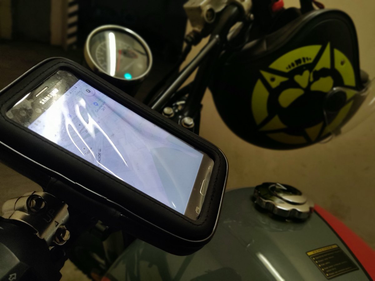

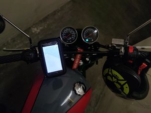

Sieggie Опубликовано 2 июля, 2021 Жалоба Опубликовано 2 июля, 2021 (изменено) Поставил на мотоцикл держатель для телефона. Не знаю, можно ли это отнести к тюнингу - скорее нет, чем да... Впринципе, почти на все свои мотоциклы их ставил, правда, пользовался телефоном для навигации крайне редко: на привычных маршрутах - не за чем... Но - пусть будет. Лучше, когда есть, чем, когда нет ) Надо отметить, что производитель мотоцикла избавил пользователей от мук выбора, куда крепить держатель... Из за перекладины на руле, остаётся только одно место хоть как то подходящее для установки. Сама перекладина для этих целей не подходит - слишком тонкая. А утолщать ее при помощи изоленты как то не хочется. Управлению мотоциклом крепление не мешает, приборы не перекрывает. Кстати: про приборы... По сути, все вышенаписанное это так... Вместо пролога) А дело вот в чем: Теперь появилась возможность по навигатору проверить правдивость показаний спидометра. Полагаю, ни для кого не секрет: большинство спидометров, если не все, имеют погрешность. Даже электронные. Искажение показаний, например, может быть из за резины, имеющую профиль отличный от штатного. Чаще всего, стрелка на приборе показывает большую скорость, чем есть на самом деле. У комбата спидометр аналоговый - поэтому с ним ещё веселее: на разной скорости он может врать по разному - где то в плюс, где то в минус. (На некоторых мотоциклах, например, "стрелка кладется" при фактических 80 ). Как ни странно - какого то вопиющего расхождения в показаниях я не отметил: 35 км/ч по навигатору соответствовали 40 на шкале. 70 км/ч совпали практически идеально. При 90 на спидометре, навигатор показал 87. То есть - точность вполне приличная. Для китайского мотоцикла - даже отличная) Для контроля за чистотой эксперимента, меня сопровождал приятель на литровом Honda Shadow, так же оборудованном навигатором. (Кстати, вдруг кому интересно: если кто смотрел по каналу пятница сериал "Аль- Капотня" - сцена где малолетние хулиганы долбают машину плохого опера, снималась в том самом месте, где сделана эта фотография ;)) По gps большинство цифр сошлось. А вот спидометр Шадовки, кстати, показал небольшую "склонность к завышениям". (Около 5-7 км/ч) При обсуждении этого маленького триумфа Китая над Японией мы пришли к такому выводу (чтоб никому не было обидно): на комбате спидометр градуирован так, что большинство погрешностей укладываются в условный промежуток между делениями ) Что в итоге: показаниям прибора доверять вполне можно. Заранее прошу извинить за "многобукв". Изменено 4 июля, 2021 пользователем Sieggie Как обычно: правка грамматики, синтаксиса, пунктуации. Заменил фото на актульное 3 Цитата
