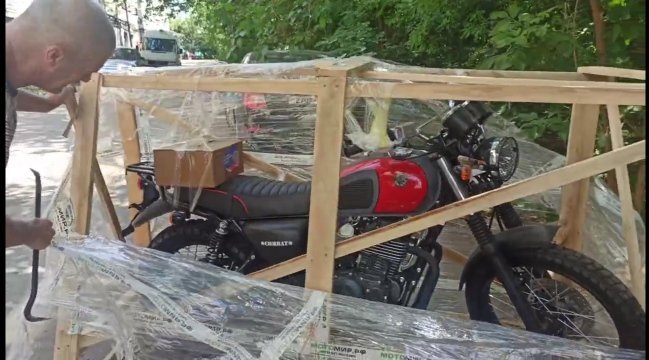

Val Tim Опубликовано 1 июля, 2024 Жалоба Опубликовано 1 июля, 2024 (изменено) Доброе Утро! Вчера приобрел Combat scrambler 400. Получил в другом городе (120 км от дома) в собранном виде от магазина "МОТОМИР.РФ" . Брал с собой 2 литра бензина, набор ключей, насос, манометр. Упаковка - обрешётка, надёжно зафиксирован, транспортная компания "КИТ" расстояние 2000 км стоимость доставки 16000 - нареканий нет. По сборке, масло уровень норма, шины - немного подкачал, установил аккумулятор, прикрутил зеркала. С бака пахло бензином, на спидометре 5 км. Обещали что на ходу, залил бензин - нормально завёлся. Проверил тормоза - нормально, ехали вдвоём максимум 90 км/ч. После МОТО 150 кубиков, конечно разница ощутимая и в тяге и в комфорте. Пока что доволен. Внешний вид тоже понравился, может не самый модный, но класика есть класика всё равно смотрится великолепно. Вроде бы все, займусь документами и как нибудь в ближайшее время пройдусь хотя бы с ключами по нем но думаю всё будет нормально, везде почти метки с краской стоят. Всем удачных покупок. Спасибо Большое за ваши советы. Изменено 1 июля, 2024 пользователем Val Tim 2 2 Цитата
