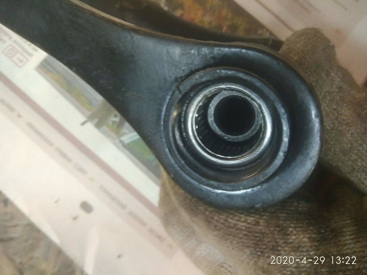

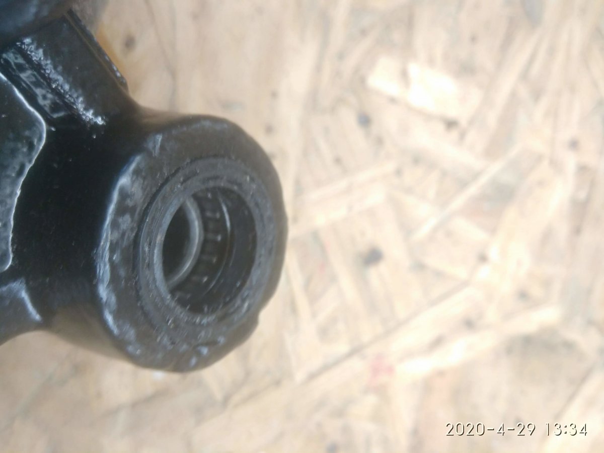

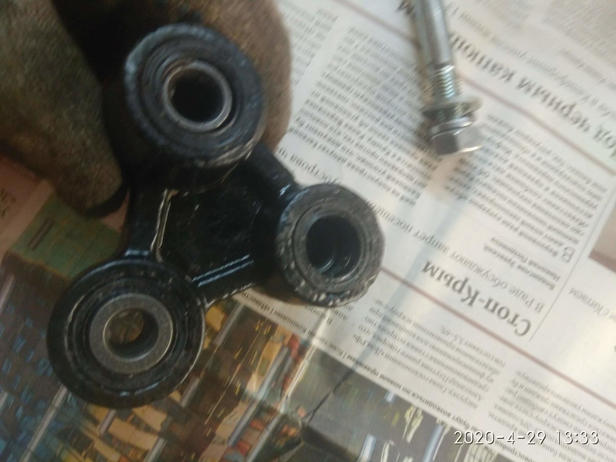

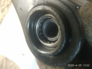

SergeiSV Опубликовано 29 апреля, 2020 Жалоба Поделиться Опубликовано 29 апреля, 2020 Снял и разобрал прогрессию, треугольник и косточка на фото. Как видно, вопрос о том надо ли разбирать дальше - даже не стоит. Смазки нет от слова совершенно. На половине гаек нет шайб и гроверов. Сальники выглядят так будто уже прошли тыщу. Планирую дальше разобрать оба колеса и рулевое. Если у кого есть идеи куда еще надо лезть, разбирать и что мазать - велкам. Цитата Ссылка на комментарий Поделиться на другие сайты Поделиться

Alex_Frolov Опубликовано 29 апреля, 2020 Жалоба Поделиться Опубликовано 29 апреля, 2020 2 часа назад, SergeiSV сказал: Если у кого есть идеи куда еще надо лезть, разбирать и что мазать - велкам. Подшипники маятника можно еще проверить. Но для этого его надо снимать Цитата Ссылка на комментарий Поделиться на другие сайты Поделиться

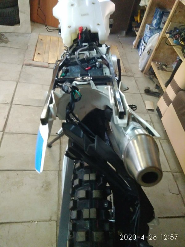

SergeiSV Опубликовано 29 апреля, 2020 Жалоба Поделиться Опубликовано 29 апреля, 2020 Реально сюда багажник приделать? Есть у кого опыт? Болгаринг напилинг сваринг - все есть, просто я не видел моделей багажников и негде посмотреть все закрыто. Так бы чего купил да сюда присобачил. Без багажника никак.. Цитата Ссылка на комментарий Поделиться на другие сайты Поделиться

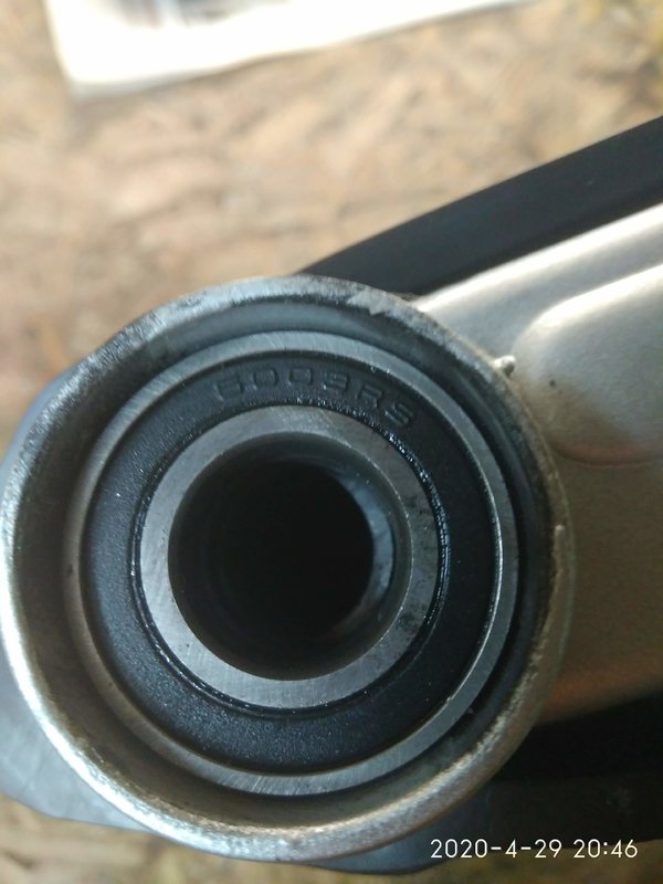

SergeiSV Опубликовано 29 апреля, 2020 Жалоба Поделиться Опубликовано 29 апреля, 2020 5 часов назад, Alex_Frolov сказал: Подшипники маятника можно еще проверить. Но для этого его надо снимать Снял маятник - тоже везде сухо.. У меня теперь подозрение, что надо каждый подшипник вскрывать и проверять тоже. Намазал пока по подшипнику втулке и сальнику. выпресовыть подшипник не стал. Полмото разобрано - следов смазки не обнаружено. Это специально что ли, чтоб через год за новым пришел? 1 час назад, ПетровичЪ сказал: Нафига он тебе на эндуре? За багажник тянуть удобно. Можно туда рюкзачок прижать, чтоб плечи не тянул. Да мало ли что. Вдруг гриб нашел, куда девать - шутка, конечно на месте сожрать); 1. На фото с пружиной - что за болтик под шлицевую? 2. Опять же фото с пружиной - на сколько можно оТпустить пружину, чтоб занизить мот, но чтоб и вреда для управляемости не было? Кстати, перья вилки есть куда высунуть - парасантиметров точно есть. Спрашиваю до сборки потому как на месте крутить ее нет места и не удобно. 3. Баллон на пружине - сколько в нем кг должно быть или это искать опытным путем? Цитата Ссылка на комментарий Поделиться на другие сайты Поделиться
SergeiSV Опубликовано 29 апреля, 2020 Жалоба Поделиться Опубликовано 29 апреля, 2020 Может кому надо уже - номера подшипников в прогрессии - ахаха) Цитата Ссылка на комментарий Поделиться на другие сайты Поделиться
