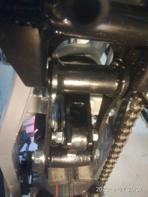

Я так понимаю, что новые длиннее и за счет этого можно неплохо выиграть по высоте? Где то видал я ролик о такой детальке сделаной рукастыми китайцами и продающимися на али, по моему делают на Koyo Т2. Внизу мой узел, пока физику процеса костей не очень понимаю.
45 минут назад, SergeiSV сказал:
Как правило, да. Длиньше косточка - ниже мотоцикл, и наоборот. Китайцы, да и не только они, делают. Но в основном, на популярные брендовые мотоциклы. На китайские мотики я в продаже косточек не находил, так что только самопал и колхоз.
Вот только, судя по твоим фотографиям, удлинять там особо и некуда уже. Выигрыша большого не будет. Точка крепления косточки к треугольнику (точка 2 на твоей фотографии) уже вынесена далеко назад, за точку крепления треугольника к маятнику (точка 1). И дальнейшее удлинение тяги уже слабо будет влиять на высоту мотоцикла, а вот кинематика механизма скорее всего пострадает. Как бы, "точка невозврата" уже пройдена.
Вот, к примеру, прогрессия Кайо Т2. Как видишь, тут точка крепления тяги к треугольнику находится под точкой крепления треугольника к маятнику, и  запас для занижения есть.
