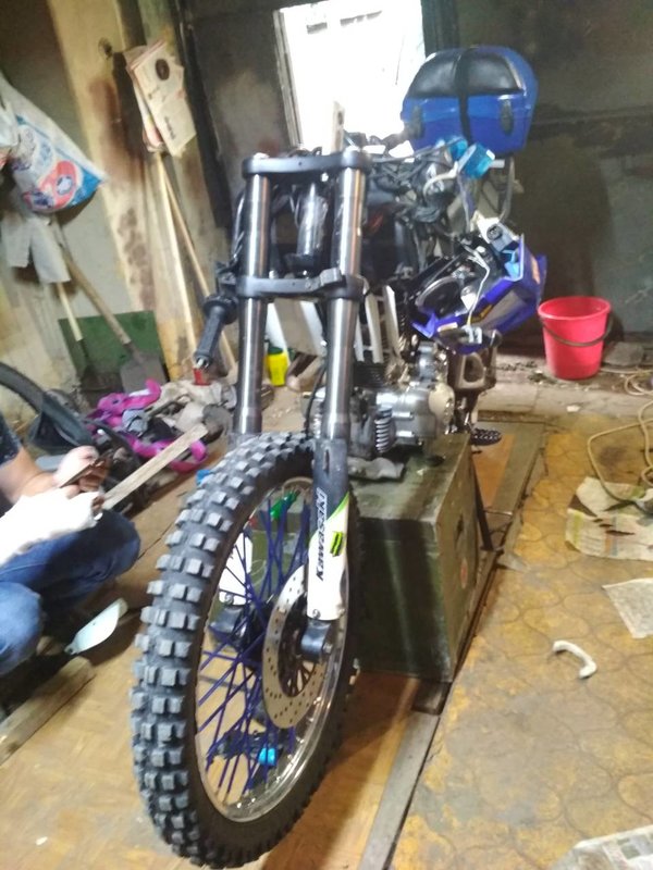

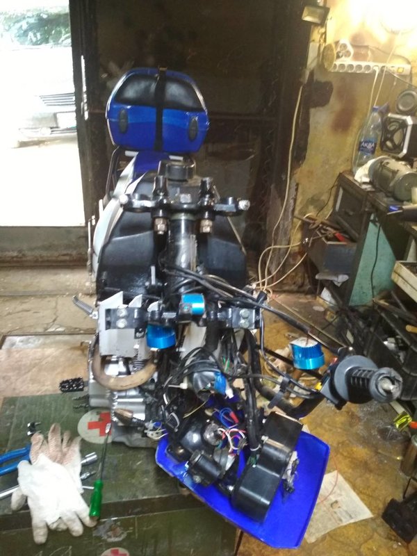

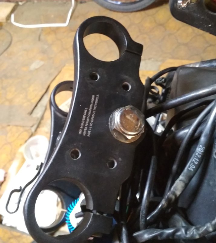

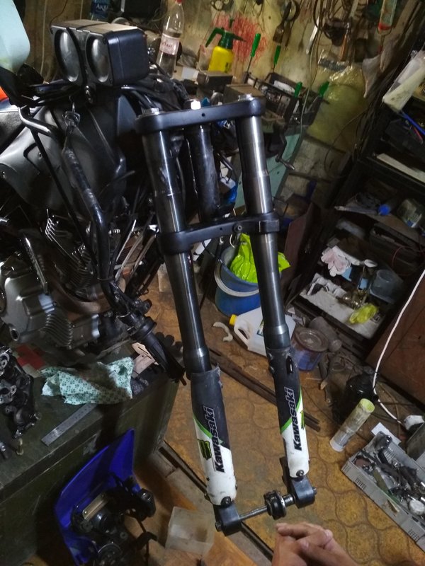

Ну, в общем я взял себе вилку от ТТР250 внедорожной версии. Буду колхозить))
1) Придется делать переходник под тормозной суппорт, втулки - вилка на 1 см шире нашей по креплениям колеса. Ось подходит.
2) скорее всего придется заказывать токарю под траверсы этой вилки рулевой вал. подробности будут позже.
3) придется думать, как закрепить к траверсам крыло и морду.
4) Делать буду по мере появления времени, так что ждите)))

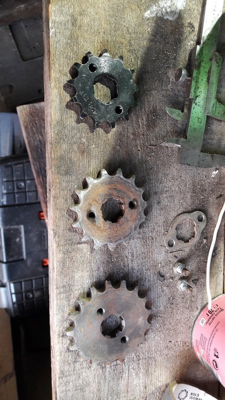

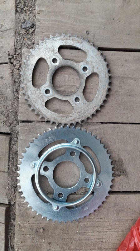

Так-же интересует какие ещё есть маркировки ведомых звёзд под 428-ю цепь 50-52 зуба окромя JTR269.50 JTR269.52
Сам спросил, сам ответил,ведомая подходит от RACER ENDURO 150, FORESTER/RANGER 200.
Вчера поставил, 50 +13, родная 428я цепь на 130 звеньев подходит в идеально, натяг в среднем положении, большой запас есть.  С комплектом 46+13 натяг на максимуме, хода натяжителя нет. Со звездой 52 зуба цепь 132 зв. покупать надо.
"Тачка огонь", передаточное 3.8, со 2й трогаться можно.
Понеслась)))
Итак, вал от ирбис ттр250 кросс подходит по высоте, по резьбе, что радует. Но посадочные под подшипники у него 25 мм. У нас нижний 24мм внутренний диаметр, верхний - 22.5. На днях отдаю токарю - проточить.

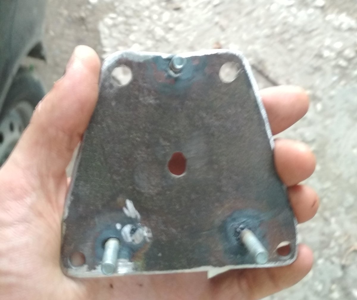

Так же придется либо менять передний тормоз, либо мутить переходную пластину. Скорее всего поменяю на двухпоршневый плавающий. Если что - под него проще платину делать. Так же открыт вопрос крепления морды, крыла, ограничителя поворота руля.
Вилка на 7 мм шире-таки нашей, поэтому со стороны привода спидометра докинута 3 мм шайба, со стороны тормоза 2.8 мм. Пока предварительно.
Если тема вызывает интерес - потом сделаю один сводный пост с описанием процесса и нюансов

1) Звёзды 13 + 50, при 6к об. скорость по спидометру 60, при 7,5к соответственное 75км/ч, но мне хватает, т.к. по дорогам где можно такую скорость развить езжу от дома до бездора.
Тяга зверская, в горки на 2й трогаюсь, в говнах субъективно по тяге не уступает 30ти сильным япам.
С установки звёзд было примерно 400 км жёстких покатух, вчера снял слайдер т.к. советуют перевернуть его когда верхняя часть будет съедена и с удивлением обнаружил практически одинаковую толщину сверху и снизу, т.е. износа нет.
Комплект 13 + 50 + цепь 132 звена одевается только-только, т.е. натяжитель практически на минимуме, но за крайнюю поездку цепь очень сильно растянулась, раз 5-6 подтягивал, и в стоге натяжителя не хватает, цепь за 1000 руб со слов продавца мотосалона "хорошего качества". Буду искать сальниковую 428ю цепь. Пока поставил 15-ю ведущую. Снова запас у натяжителя есть.

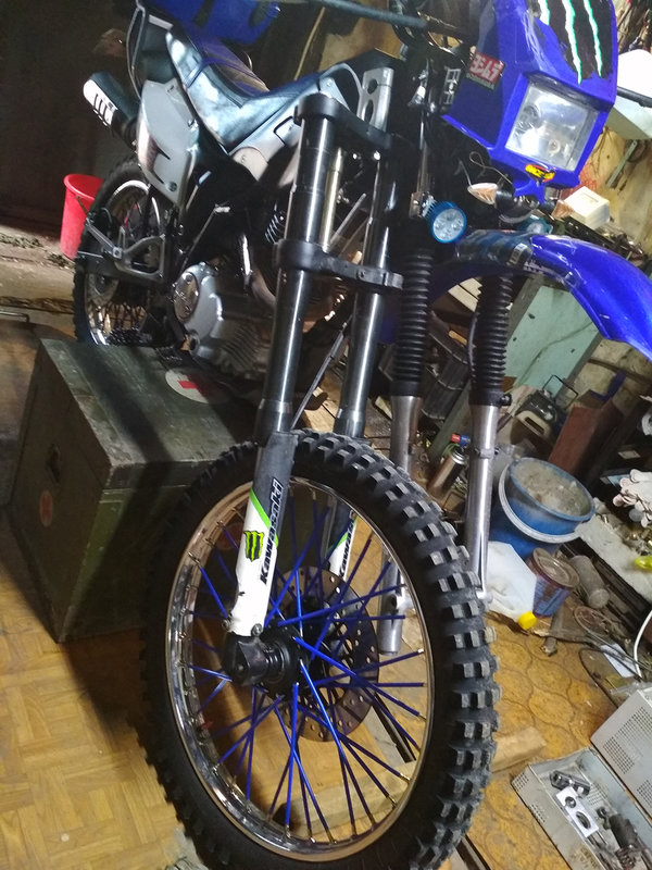

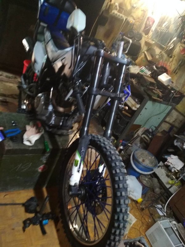

Ну что, эПОПОпея с вилкой движется к концу, ибо осталась одна беда - вал переточили, но немного не подошел. Тупо делаем новый вал, обещали в понедельник отдать. Уже сделаны переходные кронштейны для крепления морды и крыла, ограничители поворота руля, осталось еще переходную пластину на тормоз доделать, да собрать всё... К сожалению - мало времени на мот, так еще и боле. Но через неделю планирую уже катать))
Ну и пару фото для затравки))

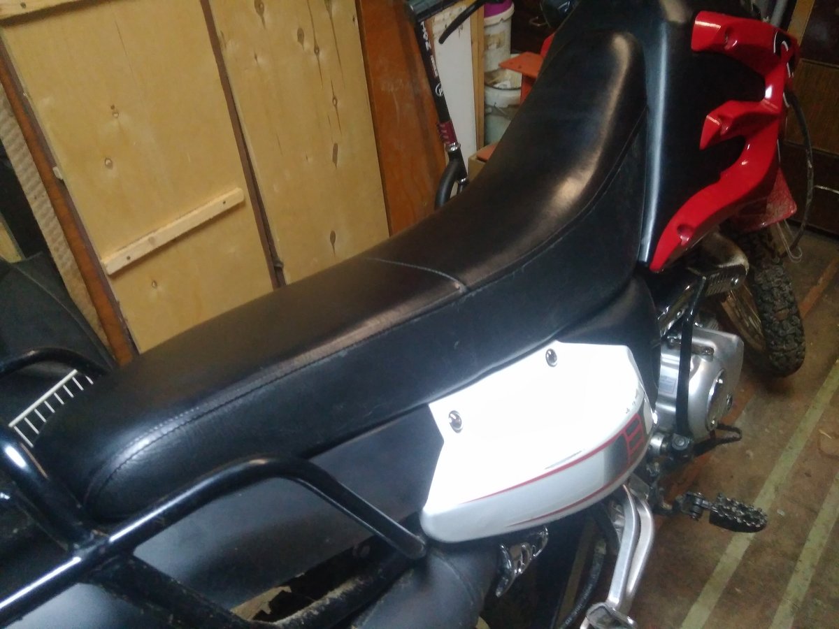

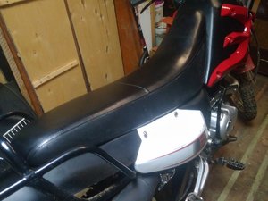

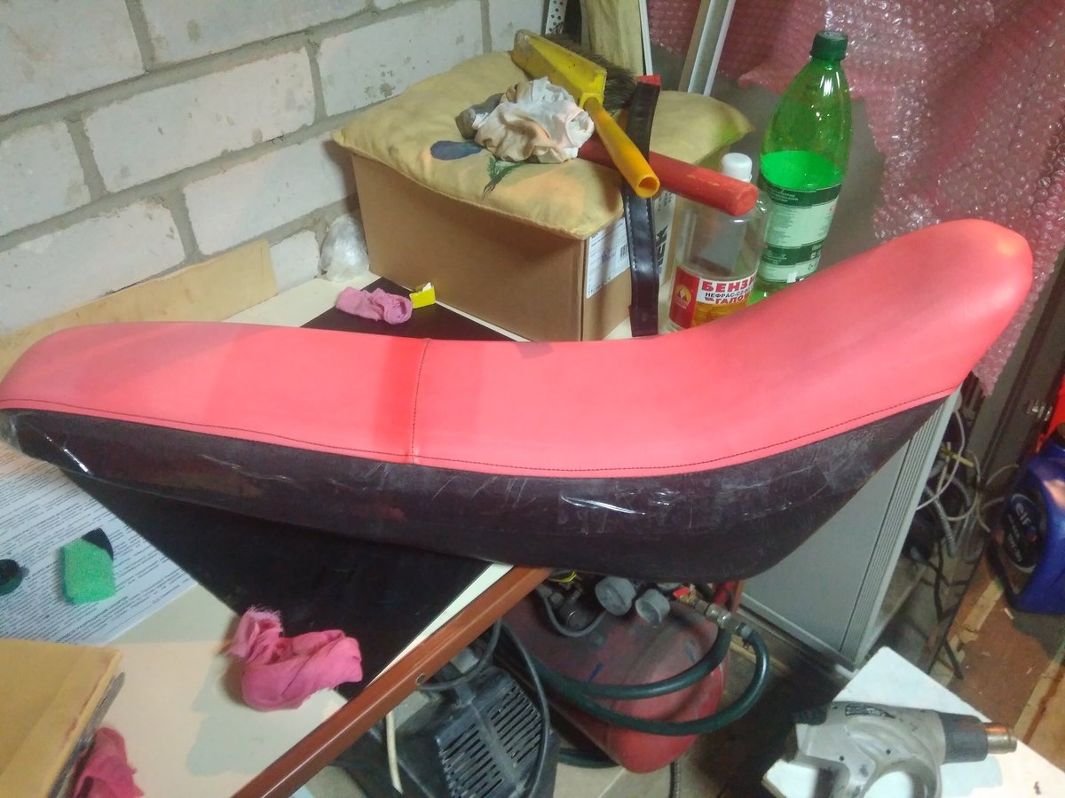

Пригодится владельцам лифанов с выцветшим "розовым")) седлом:
Мот брал с пробегом 500 км, сидушка была в идеальном, но "выгоревшем" состоянии поэтому перешивать пока не видел смысла, озадачился вопросом окраски. В инете нашёл отзывы о краске "Карат" - = Новбытхим - производитель товаров бытовой химии = - , нашёл её у нас в городе в первом же попавшемся хозяйственном магазине, флакончик 40 или 60 руб. точно не помню.
Зашкурил и окрасил. После окраски получается глянцевый цвет как у дешёвого кожзама, поэтому я окрашенную поверхность "заматовал" 800-1000 шкуркой, вышло на мой взгляд приемлемо. Касаемо стойкости: с момента окраски прошло около 3 месяцев и 2500 пробега, в некоторых частях  краска подстёрлась, но подкрасить не проблема. Водой не смывается, смывается растворителем, бензином не пробовал. Потраченных 60 руб. и 2 часов времени однозначно стоит)))
