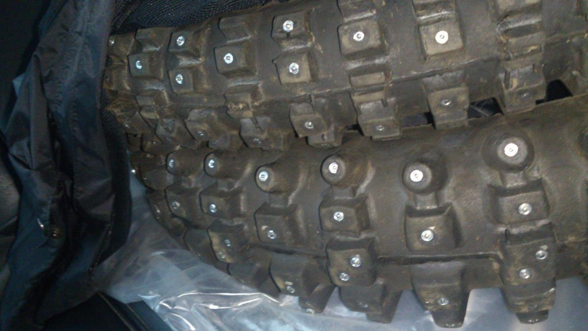

Зимнее использование Лифана:
Вот на таких колесиках:
-10 градусов. Все работает, возит.

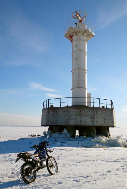

Эбычно, более подробный отчет выкладываю в "наших покатушках": http://www.china-moto.ru/forum/index.php?showtopic=2424&page=16
Но специально для любителей Лифана, дублирую некоторое сюда. Чтоб видели условия эксплуатации, так сказать:)..
Продолжаю катание по льду залива.. Покатался вокруг обмерзжших маяков.
-10. Солнце. Ветер.
Мотоцикл привез, отвез, работал, заводился, урчал, брызгался снегом:).. Куча позитива.
