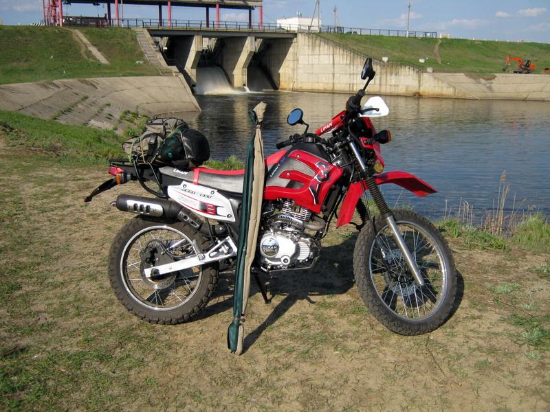

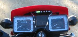

на фото сняты накладки на бак.
спаял "на соплях" индикатор передач на светодиодах, все видно отлично.
передачи по одному красному светодиоду, нейтраль - 2 зеленых. теперь буду думать как бы его "облагородить".
  Отличная идея, Doker! Классно. Мне даже срамотно, что я сам об этом не подумал,.. тем более, что на круизёре, индикация включённых передач, вместе с сегментным индикатором уровня топлива, вынесенная на бак, была выполнена подобным образом: 5 отдельных пронумерованных окошек с 2 Вт лампочками, кот. можно без проблем заменять, в отличии от нашей, в случае выхода из строя одного из 7 сегментов... Спасибо.

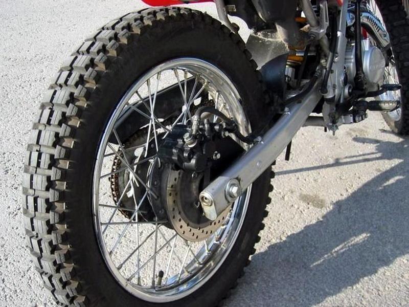

6.врезать экспресс малсенки в заднюю подвеску(ось маятника) для тех кто не умеет или не может это сделать) придется после каждых бродов ставить мотоцикл разбирать узел мыть закладывать смазку. и так какждый раз после грязевых ванн. в этом случае узел проживет долго.) для тех кто порукастее надобности разбирать си маятника не будет он просто будет шприцевать заднюю ось маятника.
6.проверить наличие смазки в подшипниках колес.заложить смазку не более 1/4 полости подшипника) иначе послежний сгорит при хорошем нагреве.осторожно снять и потом поставить на место защитные  кольца подшипников.
7.весь крепеж пластика к мотоциклу выполнить через резиновые шайбочки коих в автомагазах навалом. снизит общий Треммор и вибрации пластика при запущенном ДВС.
8. устанвоить  дуги безопастнсоти или  палку поперечную удержалку. дабы при  падениях на бок не снести крышку ДВС или лапку переклчюения Передач..
9.проверить и настроить тормоза. нет заменить суппорт или сточить как предлагалось в ветке..
