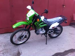

Всем привет!
Купил сей агрегат в прошлом году в коробке.Пробег около 1400 км,90\10  грязи\асфальт.
Очень доволен! :D  :D
