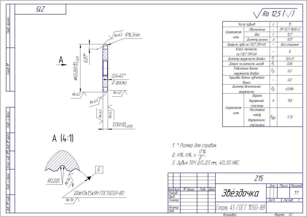

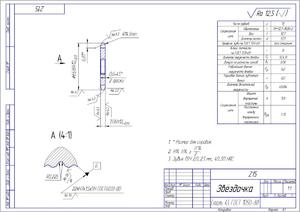

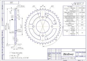

Набросал тут чертёжики звёзд для Мотарада может кому понадобятся, передняя родная на 15, задняя на 45 зубов (для максималки повыше).post-8578-0-81226800-1351190604_thumb.jpgpost-8578-0-66469400-1351190634_thumb.jpg

Грамотно, может кому и понадобятся, но лучше продублируй в фиксированную тему http://www.china-moto.ru/forum/index.php?showtopic=2751

Зачем изобретать велосипед, если звезды есть в продаже? Да и на передаточном 3.0 моц быстрее не поедет, тяги движка не хватит. Я это прошел на звездах 16/48. К тому же передняя звезда будет стоить дешевле задней.

Максималка при скорости 80 км/ч вырастет на 5 км, А мне как раз не хватает, а то после 80 при родных зёздах двигатель орать начинает. Поэтому тягя сильно не уменьшится. С изготовлением задней звезды вопросов нет потомучто РМЦ под боком, но нет протяжки и переднюю изготовить не получатся, а вот заднюю какую угодно. Я чертежи набросал потомучто не нашёл у JT задней звезды на 428 цепь.
кстати чертежи не всем подойдут.личный пример.заказал в магазине заднюю звезду с меньшим количеством зубьев.с места я не рву,а максималки хотелось побольше.привезли 2 штуки.мне и еще одному малому.стали менять.на первый мот(эндурик) подошла как родная.на второй-диаметр отверстий под болты в звезде оказались меньше чем на мото.не запихнешь.стали пробовать на мой(мотард)-вообще не подошла.ни по диаметру отверстий,ни по расстоянию между этими отверстиями.3 мота и все разные.хотя на упаковке было четко написано,что они подойдут на наши мотоциклы
