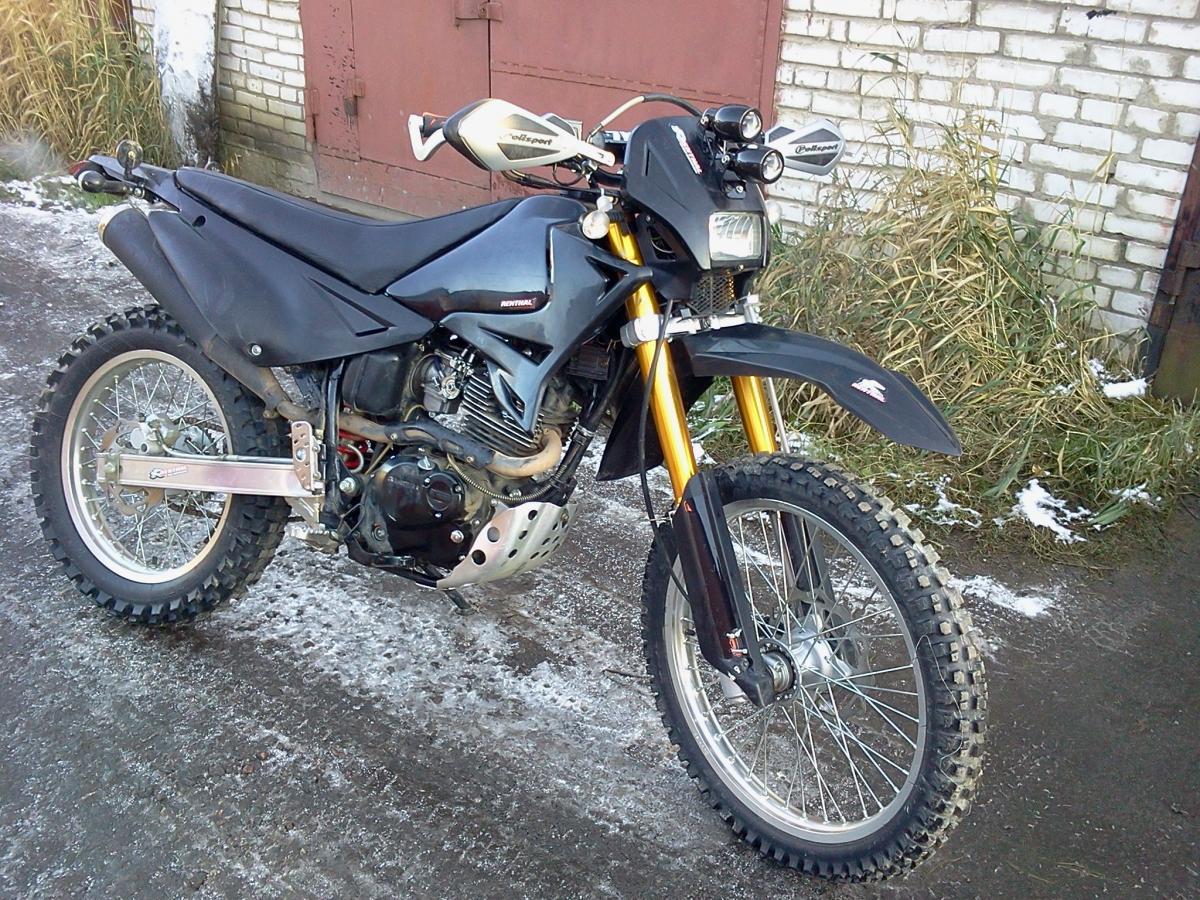

из того что сделал за сезон, самое глобальное это замена шестерни первой передачи с обязательным расколом движка
шестерня заменена на б/у японскую с мота 96года ))), замена звезд и цепи на 520й комплект, звезды от DR200 джебель встали как родные,(у кого балт моторс звезда на четыре болта тем гемор у меня на шесть болтов)
замена руля плюс проставки 40мм, ездить стоя стало намного удобней
замена переднего крыла и морды от полиспорт, морда крепится резиновыми хомутами + выкинул пару килограм железа(старые крепления фары)
доработал воздухозаборник удлинил с помощью гофр в самую верхнюю точку под седлом
остальное мелочи
забыл сказать, оставил переднюю покрышку родную с магаза всем устраивает, заднюю уже вторую поставил зубастую
