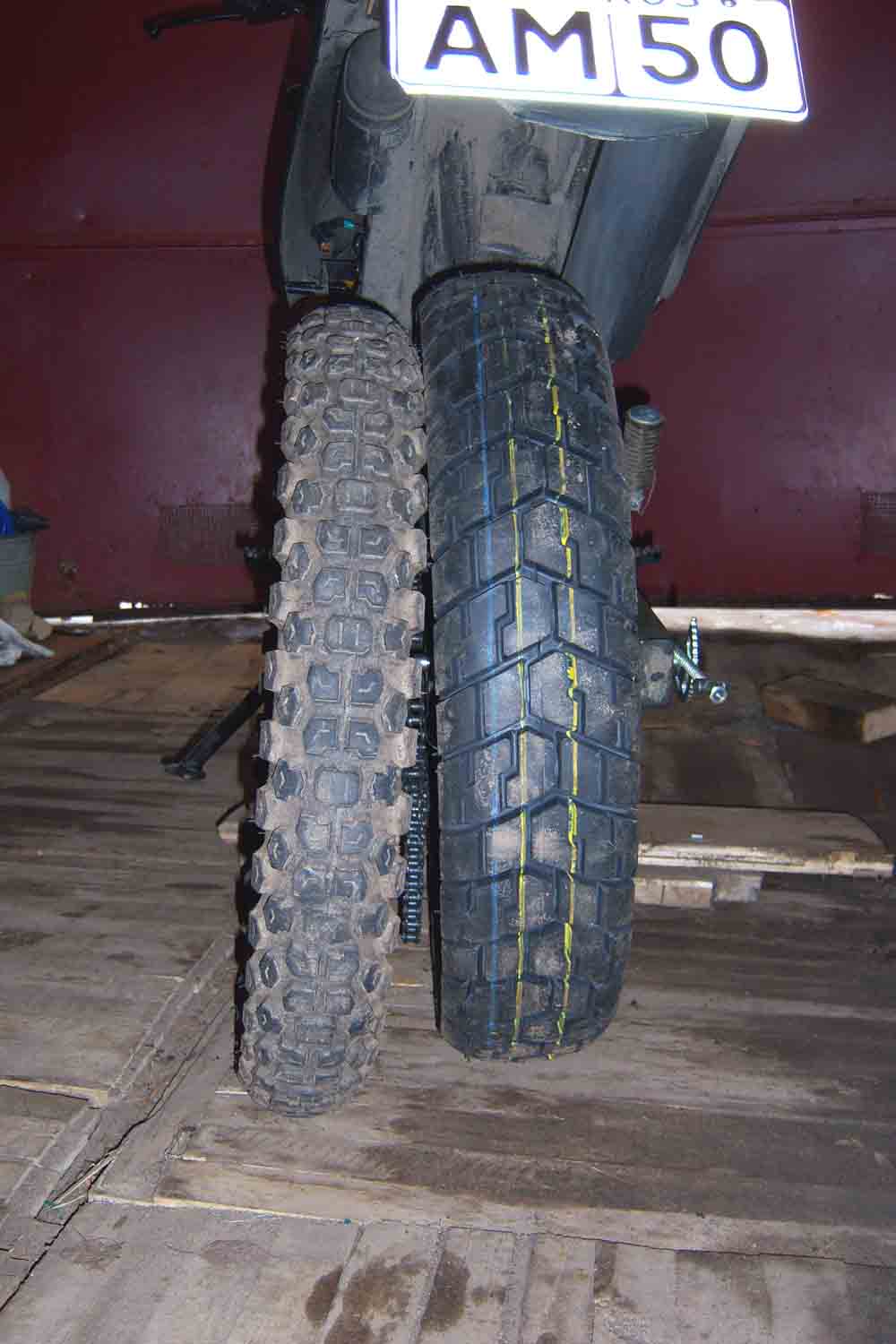

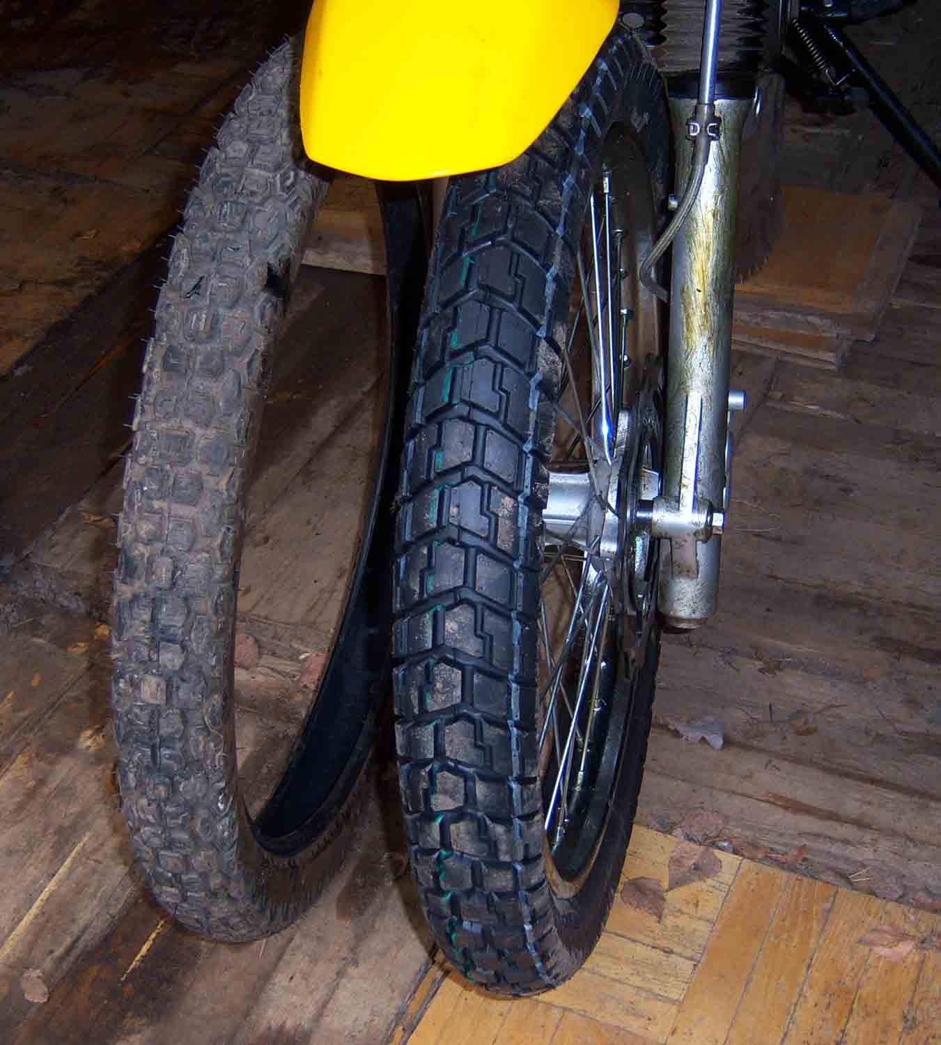

Решил поменять резину на своём Эндуро. Купил KingTire. Тоже китайская, но другой рисунок. Что бы можно было ездить по асфальту. При покупке немного ошибся с размером. Переднее 90х90х21, а вот заднее - 120х90х 18. Когда примерял , то просто офигел... Но когда поставил на колесо и накачал, то нормально поместилось в вилке. Ни чего не касается, не задевает. Кто что думает по этому поводу? Можно нормально ездить? визуально намного шире. И тяжелей... поэтому и беспокоит. К тому же резина бескамерная, а я её на старую (узкую) камеру поставил.
Не понял, чего-то, какая резина оказалась шире? На заднем или переднем? Вообще мне кажется, что правильно сделал. и про камеру в безкамерке. Тяжелее, но надёжнее. Ещё наверное от качества самой резины многое зависит, как и автомобильная. Есть "дубовая", есть мягкая, дешёвая и дорогая. По-разному дорогу "держат". Наверно тебе самому надо это испробовать. А потом напишешь, как оно. :) Я тоже много по асфальту езжу, хотелось бы какую-нибудь "универсальную" найти резину, в перспективе.
Если перевести миллиметры в дюймы и наоборот, то 120мм = 4.75. Родная же резина - 4.1! замерив с помощью штанген-циркуля, увидим, что родная резина по ширине = 105мм. та, что я купил в свободном состоянии = 130мм. когда одел на диск и накачал, то она стала чуть меньше 120мм. 130мм вообще не влазит в задню вилку! Упирается в держатель цепи (пластмассовая хрень, в которой проходит цепь снизу вилки).
Ещё интересно, что одевая на колесо резину по стрелке, получаем разное направление рисунка на переднам и заднем колесе
А резина похожа на туристические эндуро... в цивилиззрванных стра н а х она , наверное для бездорожья, а у нас как раз для дорог...

Я знаю, что резина далеко не лучшего качества, но целых два месяца искал и ни чего не мог найти. Резина на 21" в продаже только кроссовая. В Сокольниках видел на 21", но очень дорожная, к тому же без пары на зад. По и-нету пытался заказать в мотоколеса.ру, но ни чего не мог подобрать (сказали - ждите пока завезут). А тут зашел в мистер мото у ВДНХ и обнаружил наличие нужной резины. При себе были деньги - бегом купил (при мне ещё два мужика её покупали, а она была в двух экземплярах) вот я и поторопился.
Как снег растаит - испытаю... а пока и на машине местами скользко.
Размеры указанные на резине,это размер самой "трубки" без учета размера шипов ! Надо по месту мерять размер который влезет в маятник и не будет тереть об защиту цепи и аморта, затем с рулеточкой в магазине выбирать резину.

Ссылки на интернет записал в предидущем сообщении. А сейчас решил поместить фото старой (родной) резины и новой:

По рисунку протектора - резина двойного назначения. Для паркетников, т.е. городских эндуро. У DUNLOP она идет как TRAILMAX (ENDURO). В инете можно заказать без проблем, любого размера и в любое время, так что не вижу смысла покупать то, что лежит в магазине, а итоге не сильно-то и подходит.
