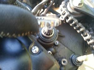

Проблема со звездой!!!
Купил как указано в факе AFAM 22201-15.А она другая.Наша идет без проставок с двух сторон.
.post-11859-0-72325000-1406830786_thumb.jpgpost-11859-0-26729100-1406830783_thumb.jpgpost-11859-0-22193600-1406830780_thumb.jpg
Я так понял нужно снять кольцо на валу но как?)
Да, 4ре, но более длинные могут заменять короткие...Ураловских длинных спиц я не нашел, родные жуть дорогие, 200руб штучка))) Купил от минска, вместо двух подошли, а одну так и не получилось заменить - не дотягивается минская...так и езжу без одной....
Только смотри, бывают качественные минские спицы, толстые, прочные, а бывает и фуфло из подвала толщиной 1,5-2,0 мм....
понял,спасибо )) Для меня минские найти такая же проблема, как и ураловские, нашел пару интернет магазинов, где можно приобрести. Но так что то задумался, сколько работы с этими ураловскими спицами придется провести по укорочению и расклепыванию,что почти решился уже из Китая родные заказать.((
Там выходит с двух сторон стачивать надо звезду.
стачиваешь выступ и потом выступом внутрь ставишь
всмысле блестящая это твоя звезда только с разных ракурсов? а новая это черная?
Да.новая идет с одним большим и маленьким выступом.
Фига себе, у меня например стоковая звезда была без выступов вообще, а на той которой купил, выступ сточил.
