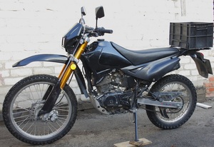

Мой мот со всеми "наворотами"
пластиковый вкладыш на передне крыло, держится на четырёх болтах
на заднем крыле...
тоже но вид сбоку

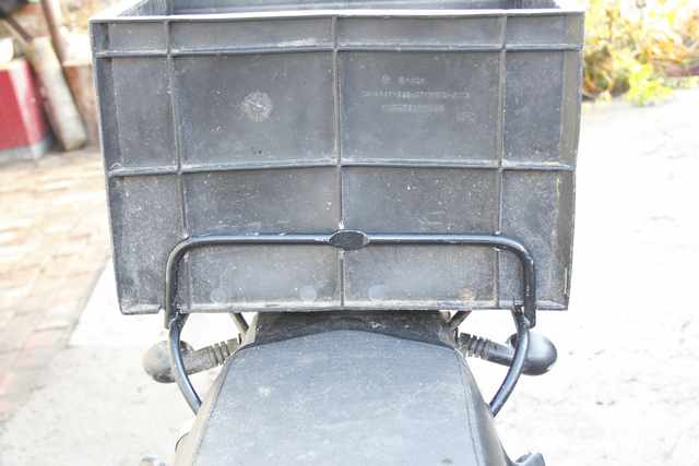

багажник..
он-же но спереди...
