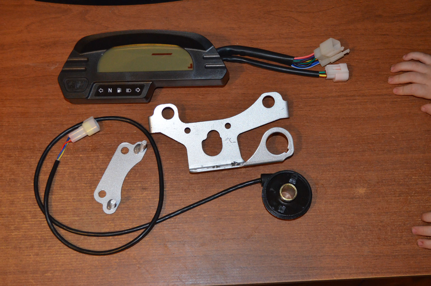

Пришёл с востока сей девайс.post-891-0-29531100-1417104800_thumb.jpg На днях когда закончу с креплением боковых чемоданов, возмусь за это чудо природы.
И сколько сие удовольствие стоит?
