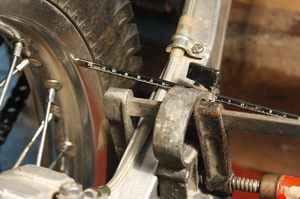

Вот "не"кстати - простое приспособление для регулировки натяжки спиц, из подручных средств:post-2359-1295368990_thumb.jpg
А ключ сделал сам, из толстенной пластины калёной стали - болгарочкой паз прорезал - и стало мне счастье! Покупные ключи - таое "Г"!
Так на монтажках есть пропилы для регулирования спиц. Монтажки из нормальной стали. Как-никак инструмент. Но для правления яиц и восьмерок ключ типа "пропил" не подойдет. Срываются нипеля спиц(
Вот и я о том-же! Штатный "пропил" крутит нипеля пока они новые, а как нипель чуть закиснет - сминает грани, я подобрал пластину (какой-то "ехидный" ключ из военных присмочек) из твёрдой стали и по толщине равной высоте граней нипеля, проточку, по ширине, сделал - тютелька в тютельку - на грани садится очень плотно, заход на проточке типа ласточкин хвост - насовывать с таким заходом очень легко... Короче, грани не сминаются - скорей резьба сорвётся, я на одном нипеле сорвал, теперь кручу осторожней.
Кстати, чтобы нипеля нормально крутились я (предварительно очистив их от грязи) наношу WэDэху на каждый нипель, наношу кисточкой - так расход меньше да и акуратнее получается, за сутки откисают почти все.
Регулировку начинаю с самой натянутой спицы, настраиваю на слух - чтоб звучали в унисон, затем уже креплю визир и устраняю биение. Такая терапия больше годится для штатного обслуживания, а вот восьмёрки и яйца возникшие в результате "травмы", да если ещё и спицы повырывало - это уже другая история...
