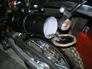

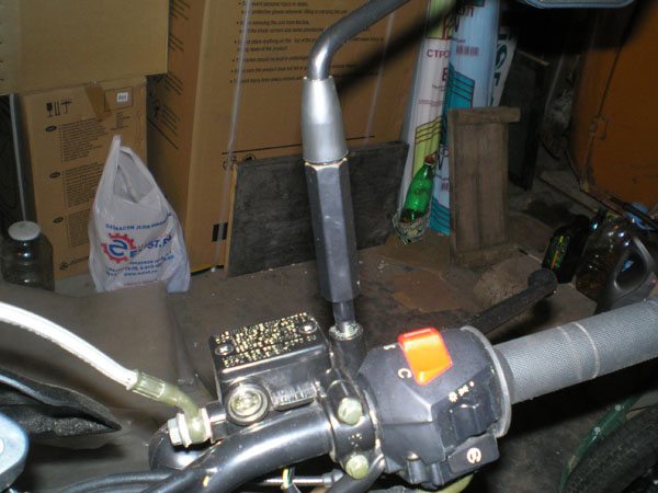

Сегодня ходил в гараж. Поставил бардачёк созданный из канализационных труб. Диаметр трубы сотка. На один конец поставил заглушку и заклепал её. Герметичность соединения гарантирована. На второй конец с крышкой приклепал петлю мебельную так называемую лягушку. Она с пружиной и сама подтягивается к соединению. Ну соответственно приклеил уплотнитель.post-891-0-83296700-1325875329_thumb.jpg Сфотографировал зеркала с удлинителем. Вот они.post-891-0-36435000-1325875376_thumb.jpg

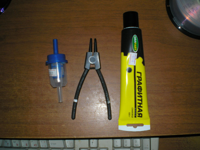

post-891-0-30747200-1326526463_thumb.jpgПрикупил фильтр. Простая металлическая сеточка, весьма мелкая. Думаю это лучше чем ничего. Так-же прикупил съёмник стопорных колец. Мелковат правда. Ну собственно говоря и смазку в подвеску. Шприцом загоню через тавотницу
