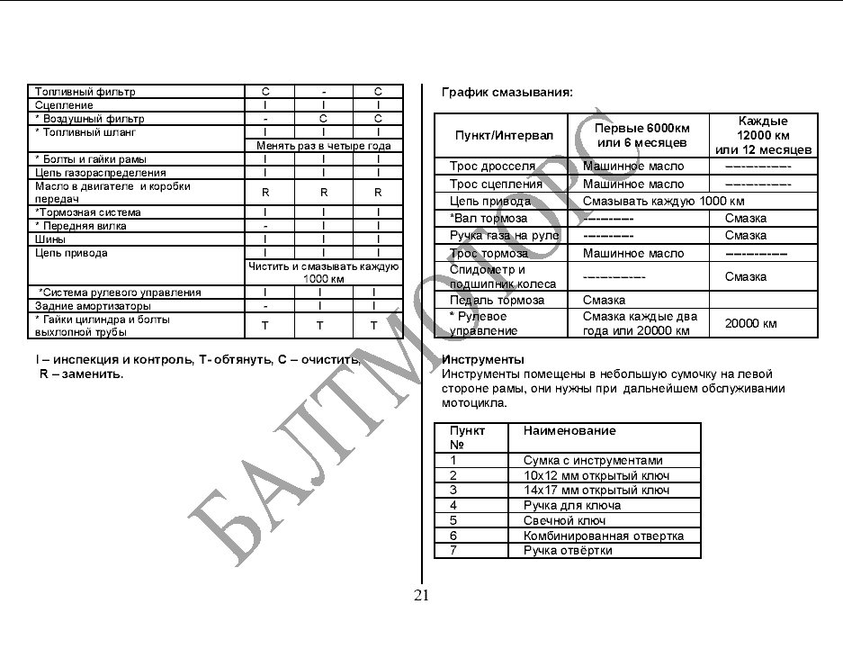

подскажите где взять руководство по эксплуатации и желательно устройству на BM Enduro 200 ????????? скачать или купить????? или по почте заказать или через инет.А то ваще нет ни чего почитать
На странице
http://www.baltmotors.ru/catalog/motorcycles/enduro_200/
Вы можете скачать руководство по эксплуатации мотоциклов motard/enduro 200
