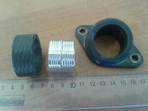

vyacheslav 67 2 Жалоба Опубликовано 11 февраля Привет Мотобратьям! Вроде нашел не сложный вариант реанимации манифольда на кайо т4 . Труба НЖ Ф 33 мм из нее выточил втулку Ф 32 соединяющую остаток манифольда и патрубок системы охлаждения двигателя ВАЗ . Патрубок можно сделать подлиннее - места хватает для посадки карба в своей нише между воздушком и цилиндром. собирается все плотно герметик не требуется. Испытание еще не производил. Вожу с собой как аварийный запас. Цитата Поделиться сообщением Ссылка на сообщение Поделиться на другие сайты
Bizet 1 424 Жалоба Опубликовано 11 февраля 3 минуты назад, vyacheslav 67 сказал: Привет Мотобратьям! Вроде нашел не сложный вариант реанимации манифольда на кайо т4 . Труба НЖ Ф 33 мм из нее выточил втулку Ф 32 соединяющую остаток манифольда и патрубок системы охлаждения двигателя ВАЗ . Патрубок можно сделать подлиннее - места хватает для посадки карба в своей нише между воздушком и цилиндром. собирается все плотно герметик не требуется. Испытание еще не производил. Вожу с собой как аварийный запас. Так то решение неплохое. Но себестоимость с учётом инструмента несколько дороже выходит, чем если заказать пару ящиков запасных. Спойлер https://rustan.ru/1m63n-1.htm Цитата Поделиться сообщением Ссылка на сообщение Поделиться на другие сайты
vyacheslav 67 2 Жалоба Опубликовано 11 февраля Ещё фото. Цитата Поделиться сообщением Ссылка на сообщение Поделиться на другие сайты
Bizet 1 424 Жалоба Опубликовано 11 февраля Так то эта деталь новая стоит 390 рублей Цитата Поделиться сообщением Ссылка на сообщение Поделиться на другие сайты
vyacheslav 67 2 Жалоба Опубликовано 11 февраля 4 минуты назад, Bizet сказал: Так то решение неплохое. Но себестоимость с учётом инструмента несколько дороже выходит, чем если заказать пару ящиков запасных. Скрыть контент https://rustan.ru/1m63n-1.htm Согласен . Было желание победить проблему с надеждой не возвращаться к этому вопросу. По сути теперь нет места для возникновения трещины Цитата Поделиться сообщением Ссылка на сообщение Поделиться на другие сайты
Bizet 1 424 Жалоба Опубликовано 11 февраля 10 минут назад, vyacheslav 67 сказал: Согласен . Было желание победить проблему с надеждой не возвращаться к этому вопросу. По сути теперь нет места для возникновения трещины Карбюратор Нибби? На мотоциклах к карбюратором Нибби постоянно такая беда со впускным коллектором я смотрю. Если проблему удастстся решить таким способм это неплохо. Хотя с токорями сейчас проблема. Цитата Поделиться сообщением Ссылка на сообщение Поделиться на другие сайты
PauS 47 Жалоба Опубликовано 11 февраля Уменьшение проходного сечения впускного патрубок, образование ступенек в кпнале - не очень хорошая идея, теоретически. А практически на таком примитивном моторе и карбе может и незаметно будет. Цитата Поделиться сообщением Ссылка на сообщение Поделиться на другие сайты
vyacheslav 67 2 Жалоба Опубликовано 11 февраля 2 часа назад, Bizet сказал: Хотя с токорями сейчас проблема. Да это ведь не сложная работа для токаря. Материал тоже не дефицит попросил кусочек у изготовителей перил и лестниц. Ну может и повезло мне токарь взял 200 руб. и 10 -15 мин работы. Толщина стенки получилась 0.8 мм . Патрубок в гараже валялся отрезал кусочек. Итого себестоимость 200 руб. ну мне так обошлось. Цитата Поделиться сообщением Ссылка на сообщение Поделиться на другие сайты
