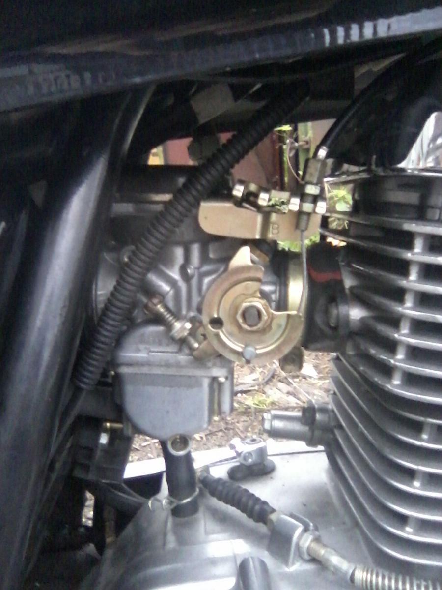

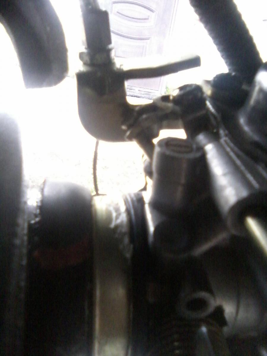

Фото карбюратора не помешает :)
И лучше с обеих сторон.

А карб, похоже, чуть-чуть от моего отличается. Или просто ракурс такой, что не видно. Но принцип тот же.
У меня карб такой как на фотках. Обороты холостого хода можно отрегулировать винтом, который упирается в сектор на последнем снимке. С правой стороны карба. Только это нужно делать на хорошо прогретом двигателе.
