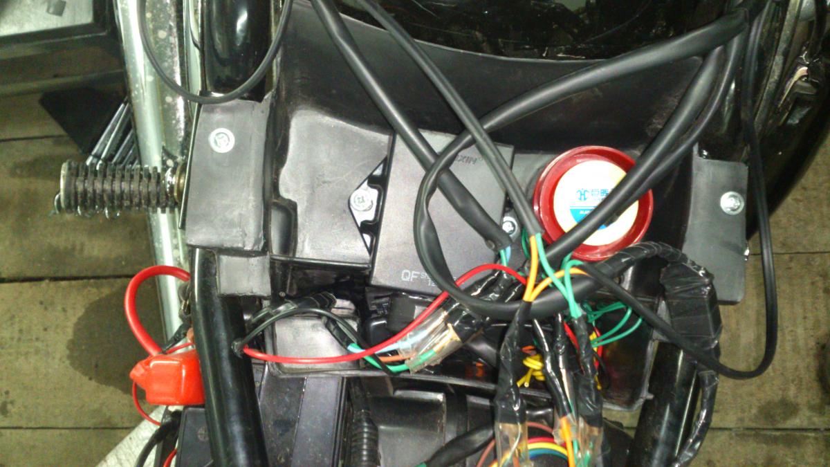

Где и как должен быть закреплен блок (пластмассовая коробочка, размером с пачку сигарет), которая у меня лежала в коробе под водительским сиденьем? У всех так, как на фото? Или есть более удобные места? В этот короб у меня хорошо вошел инструмент.

Приветствую! У меня этот блок тоже свободно в пластиковом коробе перемещается, держится только на проводах, в этом коробе этот блок защищен от грязи, которая летит от колес. Не очень изящное решение, зато блок всегда в сухом месте. Инструменты у меня с завода там и лежат. Плюс когда купаться идешь можно туда спрятать документы )))))))

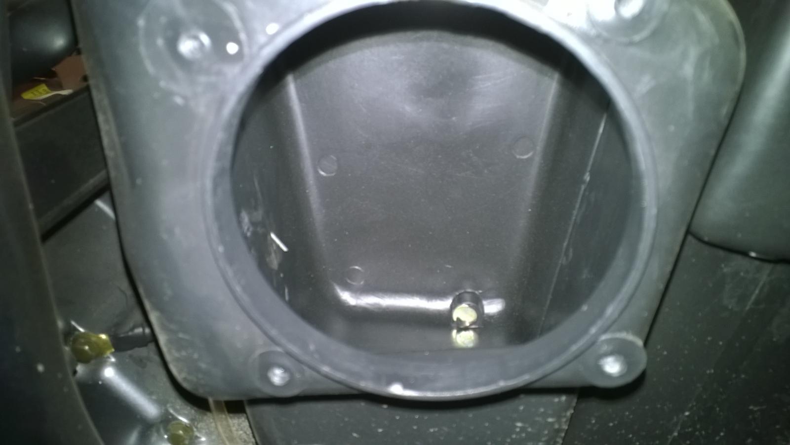

Еще стало интересно - разобрал отсек воздушного фильтра. Вот так у меня он выглядит:
- Там чисто - ни пылинки!

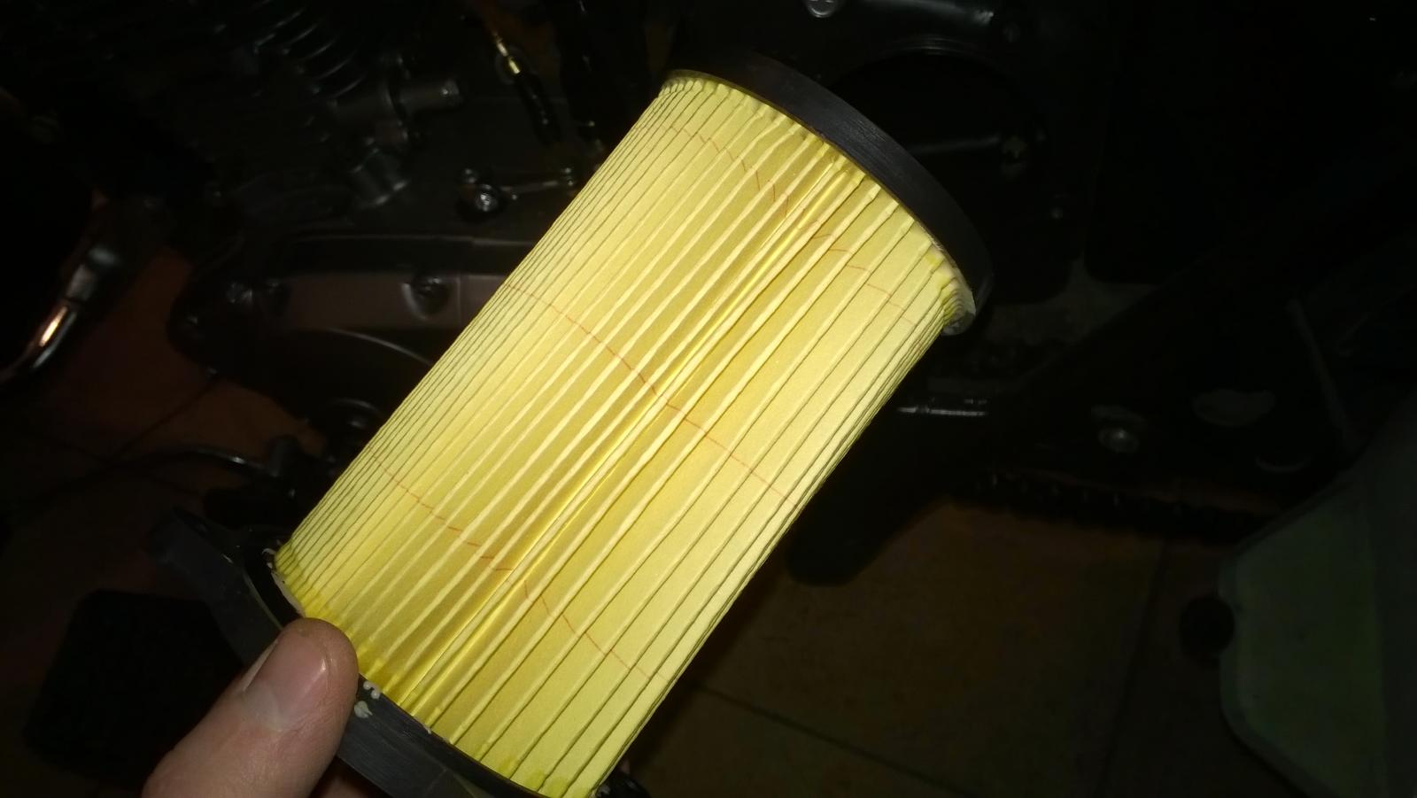

А вот так выглядит воздушный фильтр:
Я может быть не прав, но где-то слышал, что он должен быть пропитан 2х-тактным маслом. У меня фильтр абсолютно сухой и чистый.
Ну, я его в руках повертел, сфоткал, да назад все как было закрутил.

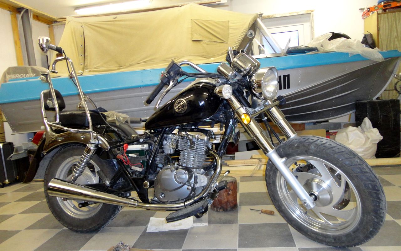

Если на работе выдается свободная минутка, бывает смотрю в интернете фотки мотоциклов. Такого красавца как наш Классик - нет! Ну, конечно, есть, если его цена как у новой иномарки эконом-класса и выше. А за стоимость <100k руб. - нету однозначно!
В ближайшие несколько лет ни на что его не променяю!
Пока что на одометре до закрытия сезона 996 км пробег. Только раз (в первый день) поменял масло в двигателе и разок не очень давно промыл и смазал цепь. Дебильно смазал )) Не знал как правильно, потом на ютюбе увидел: ставится байк на кирпичи или на дрын, заводится на 1ой передаче и сам вращает цепь! Нужно лишь брызгать смывкой да масленкой. А я катал его как дурак по площадке ))))) Такое вот открытие для себя сделал. Нужно лишь найти хороший "дрын". Пока не нашел.
